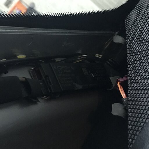

Vito Metrix V447 2014 год. Со слов хозяина, после обшивки салона, перестали работать с пульта центральные замки.
Оба ключа сигналы есть. машина заводится. Но машина не реагирует на ключи цз. С салона кнопка ЦЗ закрывает- открывает. Ошибок в авто нет. В EZS и SAM перерыл все параметры но актуальных значений по ЦЗ не нашел.
Толкните в нужном направлении.
