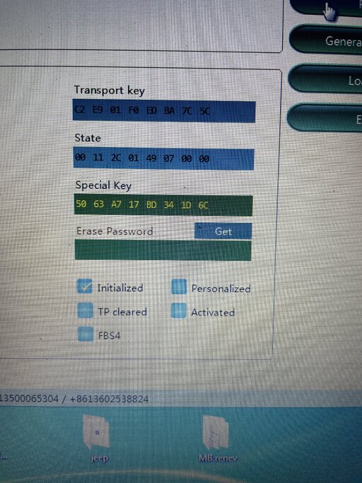

сессия программирования не запускается. причина - не видит зажигание по кану. проблема не в ПРОШИВКЕ, ибо до прошивки вовсе не доходит.
нужно долго дрочить плату тыкая транспортную, снимая, может пересонализации, разблокировки.
готовых решений нет пошаговых..
такое происходит на платах, которые стояли на PT кане типа 212. они хотят зажигание видеть.

это не нужно, это стандартное окно. всегда важен трейс что ты написал - ответ блока. у тебя 0х22 - условия не выполнены.
на машине, если будешь ставить - зашьётся, но надо 204-212-207 для этой прошивки.
Все получилось « на столе». Экспериментировал на старой плате, в которую записал 0009022403. Плата приняла свою родную прошивку, потом прошил « новую» и для закрепления изменил прошивку на своем w219. Спасибо за подсказки.
