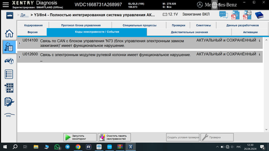

Было принято решение обновить ПО АКПП. Неверно подобранная прошивка прошилась влёт, с первого разу. Сечас присутствуют КДН по связи с EZS и MRM (актуальн). Коробка на связь выходит, запуска нет. Повторная перепрошивка родным софтом не проходит. Как исправить ситуацию? Подскажите пожалуйста! Перепробовал множество разных CBFов, от 2014 года до самой свежей.

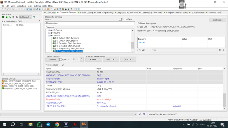

у тебя не запускается сессия программирования судя по всему.
Condition Not Correct >ProgrammingMode<
попробуй руками выбрать сессию программирования и посмотри - без ошибок или 22 ошибка будет при этом.
если будет 22 ошибка, то плохо. такая хрень на платах тогда, когда они не видят зажигания.

я написал конкретно про 22 отказ при включении сессии программирования на коробочных блоках. тут на мульт можно думать было-бы если-бы что-то начинало шиться и обрывалось, но в данной ситуации - какая-то несовместимость софта.

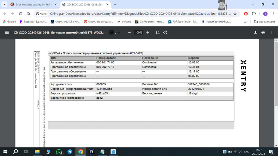

7317 w42ba05p 12stvgd1
4542 w44ba02s 12stvm68 BR: 217, 222 SW-Schiene: 12 (M278)
