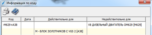

EHS как я понял у мерседеса - номер гидроблока, как детали и не более того. Никаких калибровок он не несет. Могу поверить в то, что на заводе в плату EGS прописывают калибровки гидроблока и соленоидов в паре с которыми ей предстоит работать перед установкой на новый авто.
гидроблок донора A2202700060
мой гидроблок A2202701906 и в плате он прописан
И это две разные детали. Могут отличаться жесткостью пружин, долговечностью и т.д.
У других моделей АКПП используются карты памяти для передачи данных заводских калибровок. у ссангйонга в датчике скорости хранятся заводские калибровки. И TCM считывает их от туда. У вариаторов ниссана на гидроблоке закреплен маленький блок с калибровками.
У мерседеса гидроблок поставляется как отдельная деталь без калибровок.

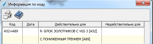

В блоке АКПП хранится EHS part number - номер гидроблока. У донора гидроблок A2202700060 под VGS3.
У меня сейчас VGS2 и другой EHS.
Если я залью прошивку от донора в акпп. И поменяю строку EHS номер на свой, прошивка ведь как была под EHS донора так и останется. Правильно?
Vgs3 и Vgs2 разные версии софта, кодировки тоже, номер гидроблока тоже должен быть правильный тогда поедет нормально, хотя я на своем 211 разный софт ставил и изменений небыло, если нужны номера софта и кодировки, пиши.
