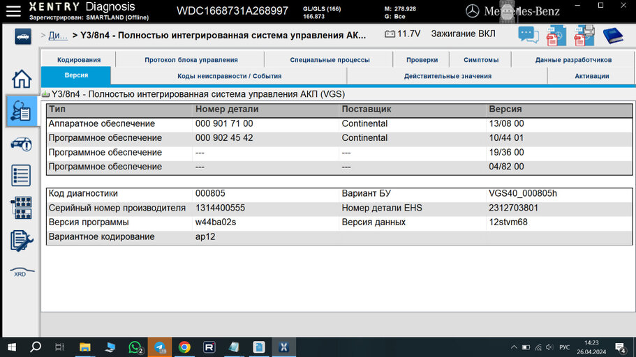

Здравствуйте. Мир да Свет всем. При обучении переключения передач на GL166 (WDC1668731A268997) , устранение пинков, после сброса адаптаций переключения, единожды появилась ошибка о внутренней неисправности ПО АКПП. По проверкам предложила обновить на более новую.
Было принято решение обновить ПО АКПП. Неверно подобранная прошивка прошилась влёт, с первого разу. Сечас присутствуют КДН по связи с EZS и MRM (актуальн). Коробка на связь выходит, запуска нет. Повторная перепрошивка родным софтом не проходит. Как исправить ситуацию? Подскажите пожалуйста! Перепробовал множество разных CBFов, от 2014 года до самой свежей.
