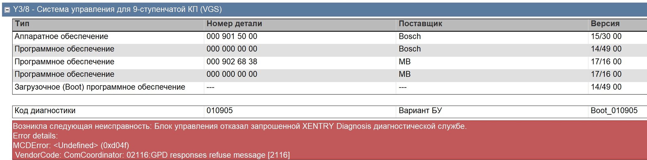

725 vgsnag3 в BOOT после клонирования
9G Tronic
Asup
Плата в BOOT после клонирования, номер BOOT совпадает у донора и оригинала, по MB номера разные. При переносе данных служебные области пропускались( Flash и eeprom записаны в донора). Как запустить плату в работу? Флешить ведьмой?
Если плата новая то после клонирования ее надо шить ведьмой на машине
если б.у то она запускается сразу
Спасибо
спрошу заодно, 0009026838_001.cff достаточно?или еще файл нужен будет?
Спасибо
я только 213тые только делал и лил прошивку которая была на старой плате
а б.у плата мне попадалась с такой же прошивкой
шей которая была у тебя в старой
