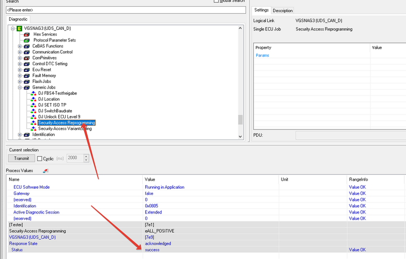

Так если нет , то пофиг чем шить.

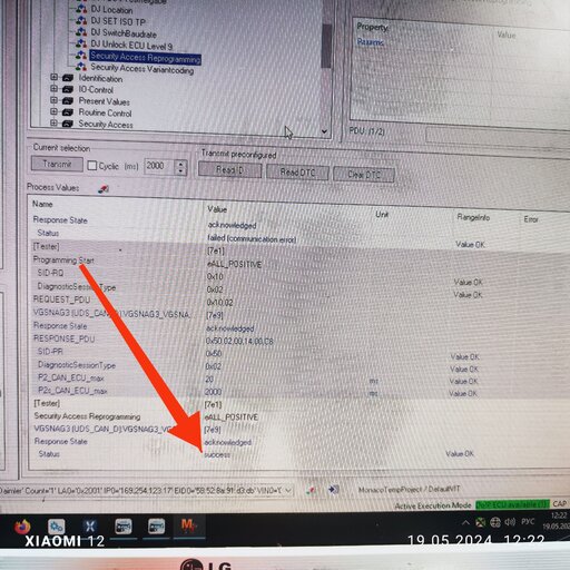

Это я отлично понимаю. Вопрос есть ли в принципе vagnag3 smr-d с этой функцией. Я уже проштудировал все доступную инфу. Многие кто торгует проектами не понимают даже как посмотреть эту функцию. Платите деньги и смотрите сами) Ну это сами понимаете не предметный разговор.
Проверил, у меня тоже запускается процесс
