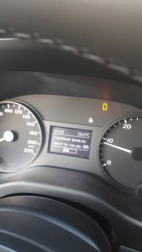

В коротком тесте ошибок нет.
Состояние сажевого ОК.
На щитке индикация см. Рис. Куда копнуть.

Делал регинерацию, делал замену = 0.
Щиток не мотался, наличие родного пробега - моторник, замок, сервис, давление в шинах подтверждают.
Единственное что смутило, в таблице сервисрв последний был 24т км назад. при сбросе сервиса написано что просрочка - 65535 и 1000 дней назад.
Завтра попробую подкинуть другой Щиток, синхрану кодирну и посмотрю на результат.
Roma
В инженерном меню, сделал рессет сервисных интервалов. После чего надпись пропала, ну и естественно история обслуживания тоже.
Ну пришлось по ходу кальк на Оранж5 писать для прописки сервисов, хотя потом нашёл как по диагноз их прописывать.
Ну вот в принципе весь переполох с этой непонятной информацией на бк.
