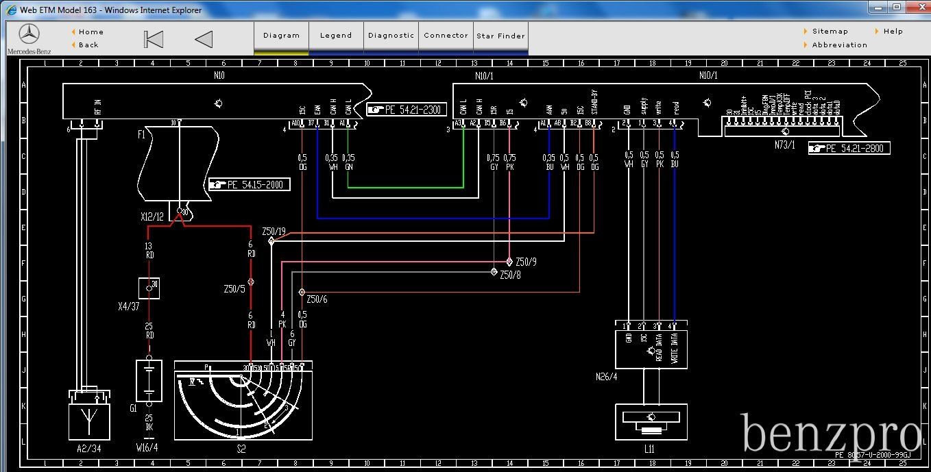

Что так туго со схемами на этот модуль то?

по большому счёту, стоит повесить на моторный блок тестер на 15 и 87 клеммы, и посмотреть что происходит.
мне кажется, что тут может быть две проблемы наложенные друг на друга. одна - по указанной симптоматике, вторая с проводкой-питанием. может масса отгнивает где. надо мерять.
