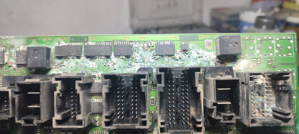

W164 ml350 не работает пол машины. Задний Sam не выходит на связь. Вскрыл его и вот что там обнаружил

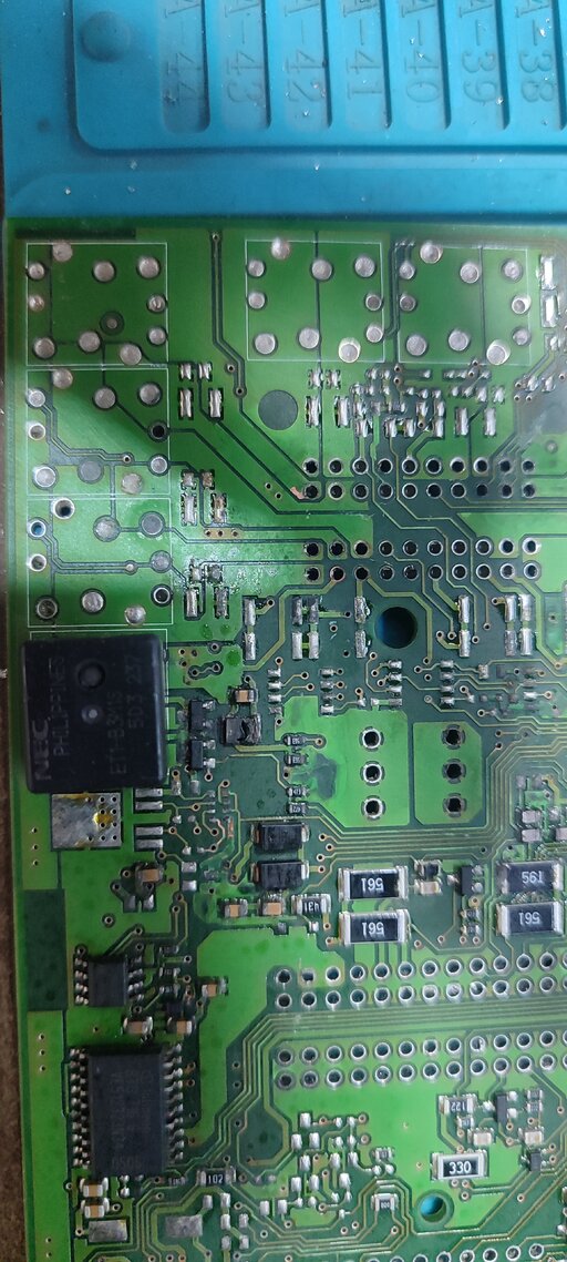

Хотелось бы узнать номинал конденсатора что возле реле(обугленный и располовиненый). Спасибо
Эта же машина была у меня год назад. После химчистки приказал долго жить sam под сиденьем. Восстановил, ездила до сих пор. Теперь задний.
он не должен влиять на связь. посмотри куда оно включено, может это диод вовсе, посмотри какое напряжение там, и по виду - 100мкф вполне возможно. или 50. но влиять на связь оно не должно....
Спасибо. Завтра буду пробовать подключать на столе и смотреть что по can.
как и говорилось автору - искать другую причину проблемы связи. тем более не понятно как он сейчас её проверяет и чем.
После чистки,пропали и восстановления пятачков,блок на связь вышел,копаем дальше.
