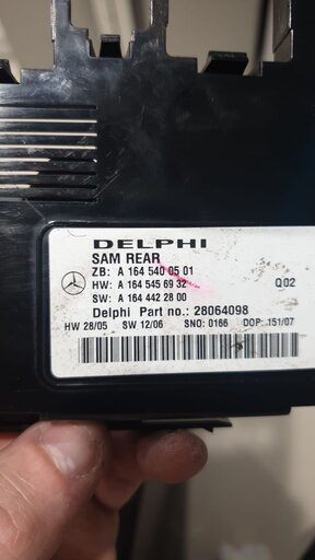

Тоже самое
После того как сам утанул

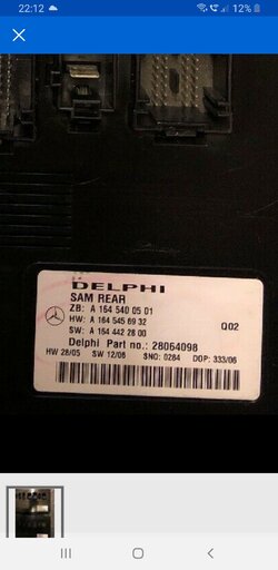

Заменили на такой же только dop и sno
Отличаются по наклейки
По вину вышло 807AEJ 06/1
