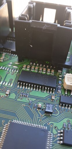

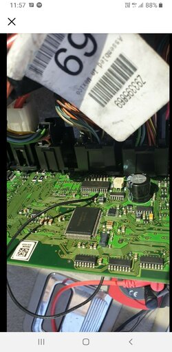

Разобрал бу сам и там уведел ремонт кокрас на контакте который отвечает за реле R 20200308_094304.jpg
Наверно в перелете отошол решил просто кинут ещё провод параллельно
И все Заработало спасибо за направление

Только в пятницу прошлую столкнулся с точно такой проблемой на х164. Решилось пропайкой дорожки в заднем саме.
