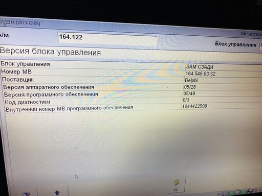

Номер софта на одну цифру отличается . Вопрос - есть ли различия на уровне железа у блоков Sam задних? Или проблема в софте ?

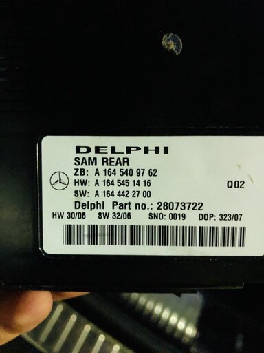

Вот его родной
Вот донор

ps да и судя по hw заднего сама, он древний как гумно мамонта и слепых зон так быть не должно
