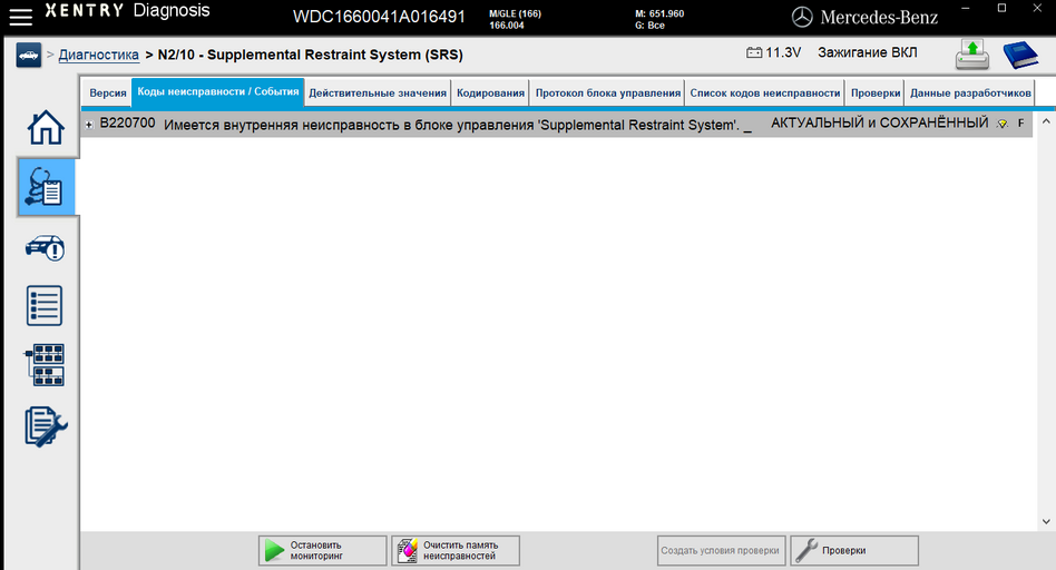

W166 висит ошибка в блоке srs B220700 и B220600
Asup
тоже бьюсь с ошибкой B220700 - внутренняя неисправность,перелил дамп с донора,ошибка пропала,поправил комплектацию,а вит неверный VIN победить не могу B220600,хотя он в явном виде(заменил в дампе). Т.е. либо нерный т=ВИН,либо внутренняя неисправность, обе зажигают лампу. Ведьмой как то можно победить? Или ковырять дампы дальше-проблема что еепром только паять? У VIN есть контролька интересно?
кто то может по дампу грохнуть B220700?

смотри в инженерном софте как ошибка переводится. там насколько помню есть синхронизация с замком (типа прописать ключ команда) смотри активации, и рутины.
внутренняя ошибка блока
да,это родной дамп,на донорском ошибка по неверному VIN,контрольку посчитать не могу,поэтому думаю,верное решение чистить родной дамп
запиши донорский, и если там ошибки этой нет - сделай синхронизацию вина с разлочкой блока через функцию.
что то не вижу в функциях такого,в ксентри в разработчиках тоже не увидел ничего похожего

перезапустить нужно было
всё получилость,спасибо большое!После записи вин,нужен был резет,после этого ошибка поменяла статус.
в трейсе не прошла,потому что эту команду выполнял ранее,блок уже был разлочен
