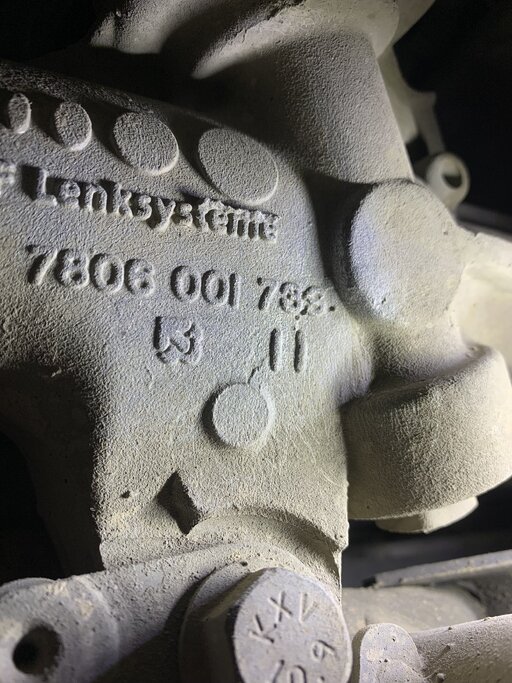

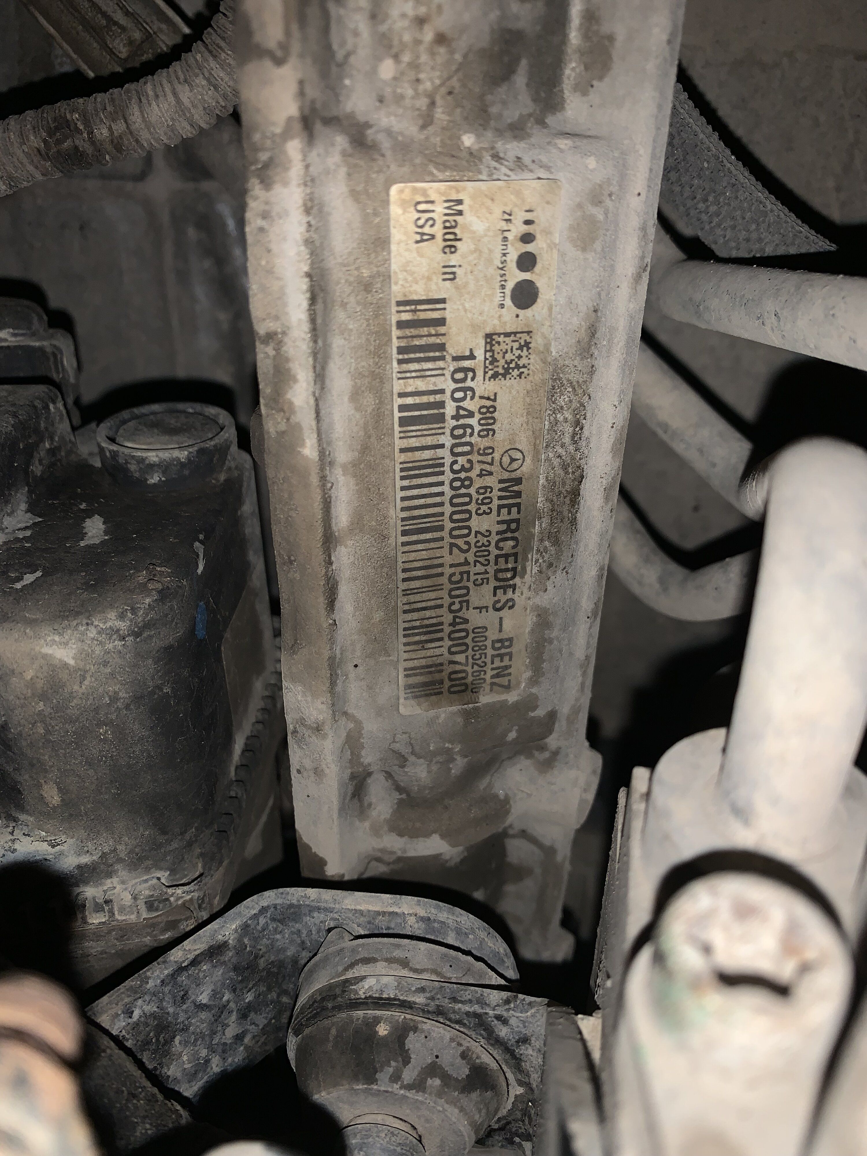

Особо не проверял. Сравню номера по каталогу, отпишусь.
надо по серийникам и наклайкам смотреть - могли механику поставить другую, не 213 код. там передаточное может отличаться. а электронику старую оставили. например.
Это то, что сейчас установлено.
по наружке подходит, вопрос что внутри. я-бы предложил найти на помойке похожую рейку или на машине другой и сравнить угол поворота колёс с углом руля.
Да, а руль от упора до упора одинаково вращается? Если в одну из сторон больше, то нужно исправлять
