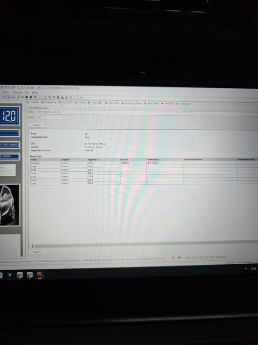

Приветствую,
Видел похожие темы, но всё же. Щиток - IC177 Entry, предыстория неизвестна. Монитор погас, при диагностике вместо софтов - прочерки, по DOIP не поднимается, по кану коннект есть, в HU6 High вместо софтов девятки, но ГУ работает без нареканий, ошибок нет. Понимаю, что нужно менять щиток, но учитывая отсутствие опыта по этому вопросу в этой модели, привяжется ли БУ щиток с разборки или нужно искать новый?
WDD1770871J008121
такая хрень на очень первых софтах была - с щитком не связано.
новый
сразу хай ищи.
вижу,, что вариант определяется - ошибки, параметры, кодинг читаются?
сними щиток и посмотри на воду... может с помойки взять и проц перепаять будет дешевле.
новый
сразу хай ищи.
Ошибок нет, активации не запускает, кодинг есть, считал. Проц то что толку перепаивать, если в нем, вероятнее всего, порушилась информация из-за просадки напряжения. Щиток снял, открыл, воды там не было

не размещайте никогда ТАКИЕ скриншоты фот экранов. экраны - только читаемые скриншоты! фото того, что не сделать скриншот.
