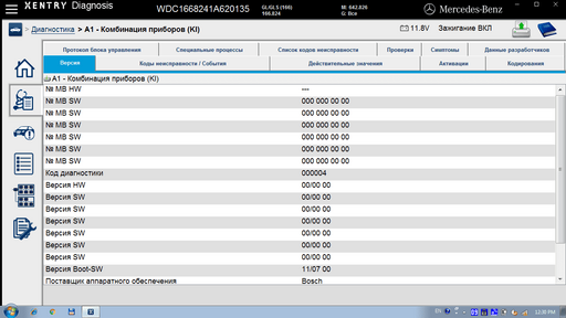

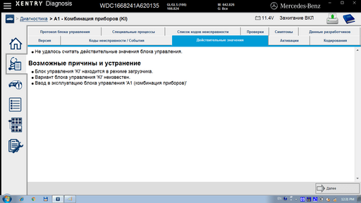

Утром машина завелась со щитком трупом.
Щиток взял со шрота, привязал к машине и авто уехало.
Просто спортивный интерес со старым...
Скрины что со старым прилагаю,
Шильдиков по непонятным причинам на щитке нет.
Пробовал ведиамой профлешить, все заканчивается ошибкой.
Менял епром и по SW пробовал заливать флешу - error.
Может кто лечил подобное?
