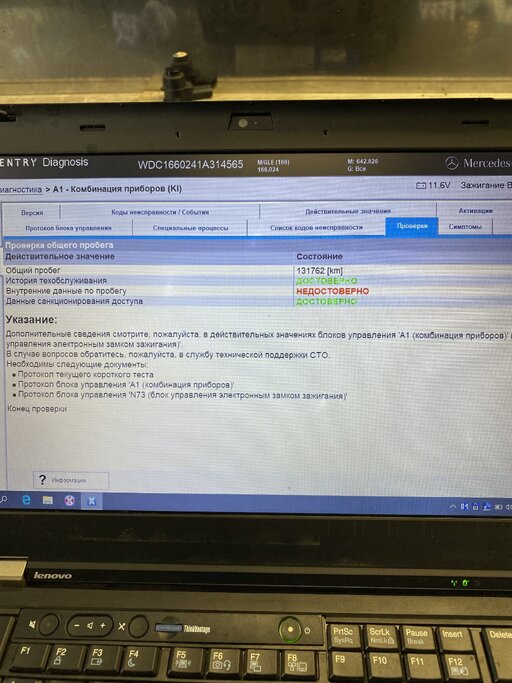

Итак: имеем W166 , ставим на него щиток приборов от 166Gle.
1.обнуляем б/у щиток до 120 км
2 переносим со старого в новый ассист
3 привязываем «новый» щиток, rt_entriegeln
Получаем вот это: данные по внутреннему пробегу недостовены!
Как победить это, кто с этим сталкивался?
