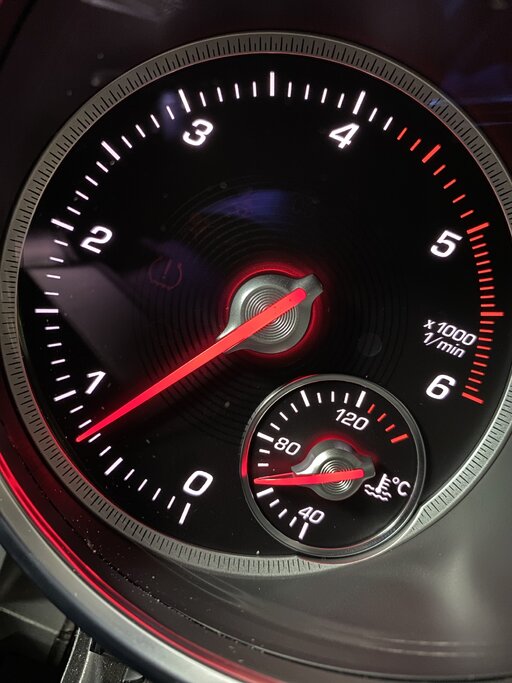

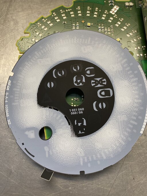

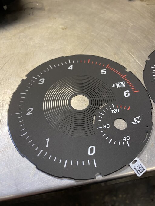

Оригинал

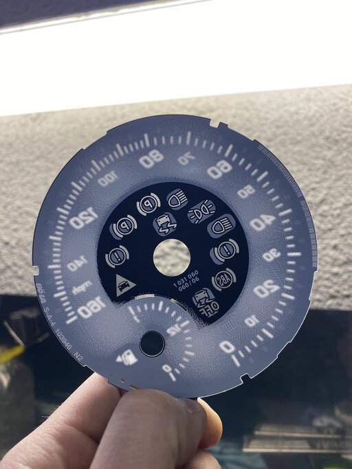

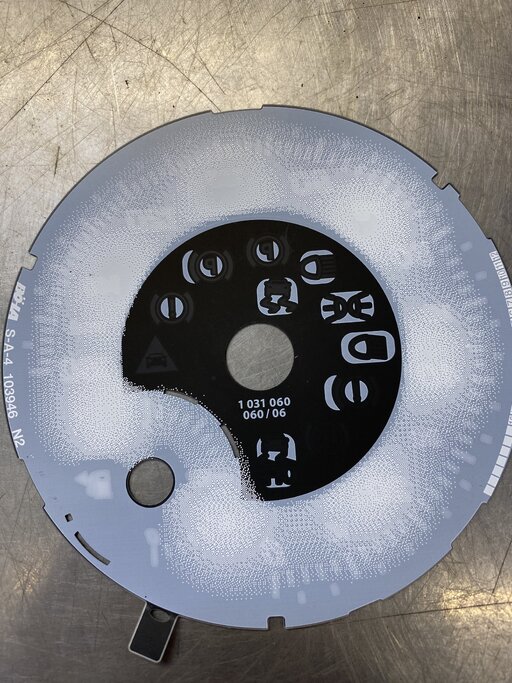

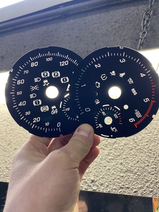

Просвет ориг

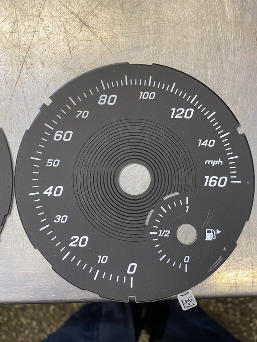

можно переделать под рестайлинг, но спроса нет, а клиенты не привередливые сейчас к качеству. поэтому денег на это нет ни у кого.

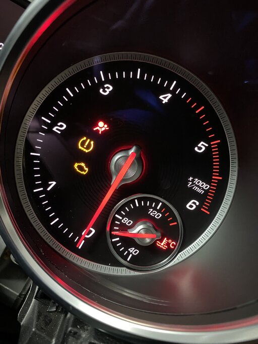

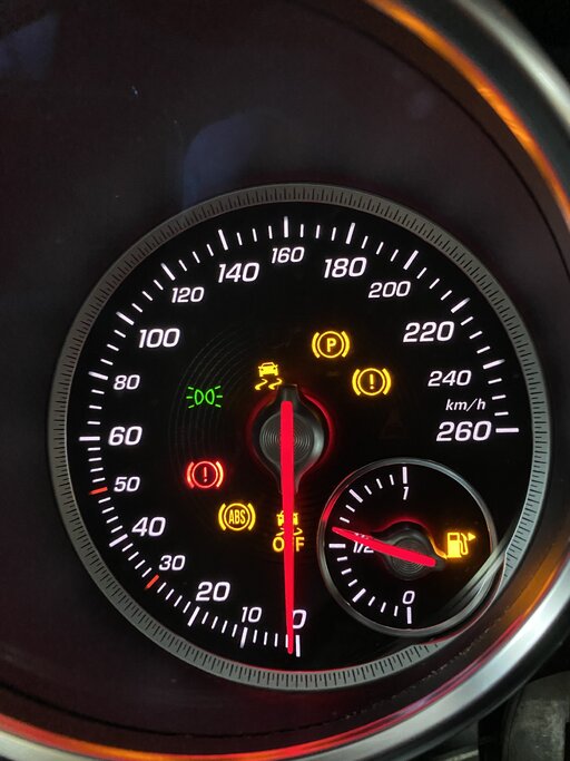

Щас моторчик накодирую, вечером отфочу как в живую

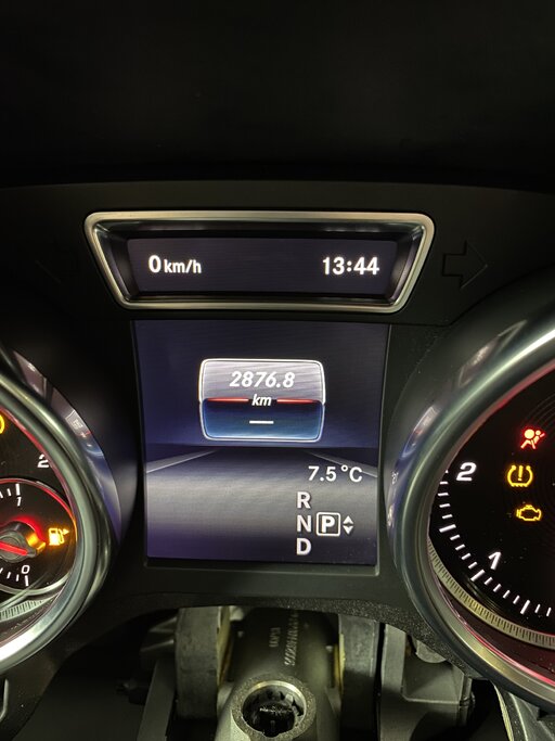

а панель сфотай готовую где лампы при включенном зажигании горят. как мне кажется, на оригинале лучше рассеиание света, видно по фотке - где горизонтально лампа проходит вверху - нет чёткой границы света, а на твоей начальной фотке не оригинала - чётко видно границу света. т.е. лампы индикаторов будут точками виднеться как мне кажется.
Визуально вообще супер!
Но надо решить с тахометром, сломать его не мог! Я 212/204 пересобрал кучу!) и как ломаются моторчики знаю!
Кодировки!!!!!!
