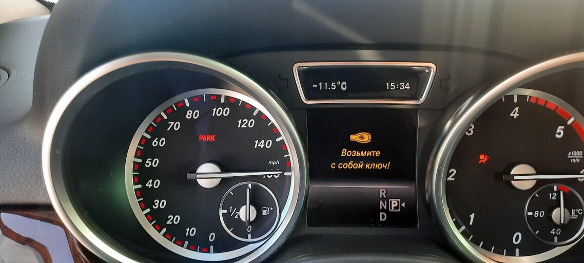

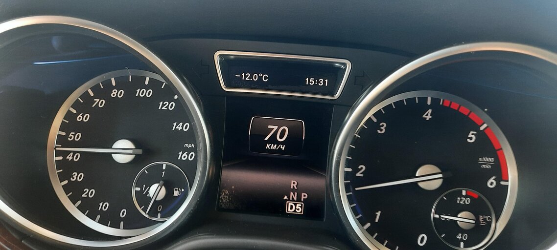

Визуально вообще супер!
Но надо решить с тахометром, сломать его не мог! Я 212/204 пересобрал кучу!) и как ломаются моторчики знаю!
Кодировки!!!!!!
