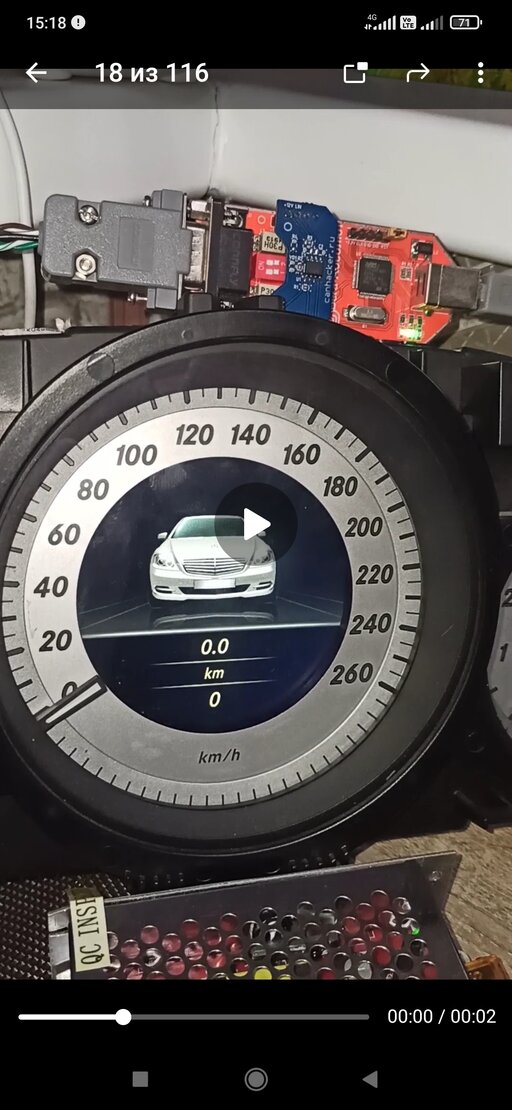

Насколько я понял, ваше авто не моложе 2009 года, и вы меняете приборку на 2014 год, цветную. Я заметил, что цешка до рестайлинг с цветной приборкой имеет отличие с цветной приборкой рестайлинг, по моему в SW и eeprom, и вам нужна приборка цветная с авто где m271,она ближе будет, ну или эту попробовать привести к указанному.Даже такое можно сделать. Как на фото.
Все ваши проблемы будут долгие.

Авто 2009 года. Приборку не меняю, стоит родная монохром с дисплеем. Пытаюсь поднять ее.

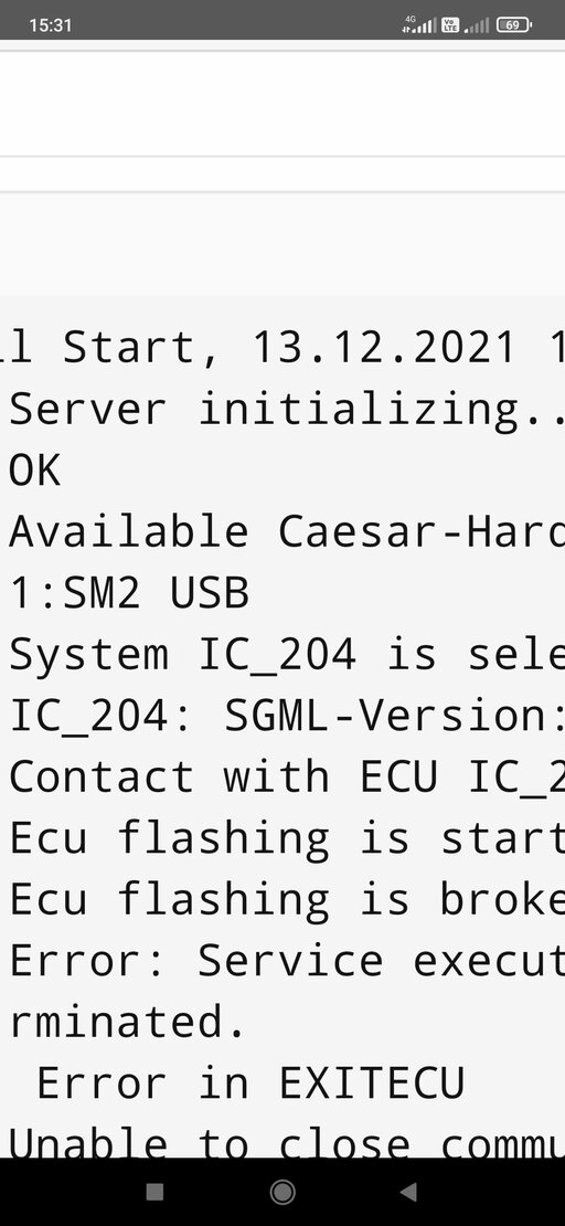

Пробуй питание убрать с приборки полностью, и подключай вновь, затем нужные файлы в порядок прошивки. Должно всё влететь.

Зря на см2 косо смотрите. Это сильный инструмент во всех отношениях, особенно когда поддержка заявлена с дилерским софтом. Извиняюсь за флуд. Спасибо, попробую обесточить.

Поднял приборку. Можете закидать меня санными тряпками за то, что мозг парил. Проблема оказалась чертовски банальной и в то же время идиотской. Я просто переустановил ведьму, перед этим тщательно все вычистил, в том числе и в реестре следы удалил. В общем к этому пришел не сразу. Сначала поднял приборку с помощью лаунча, просто указал в лаунче в качестве обновления не то, что он предлагает как новое, а то, что было на стоке. Лаунч благополучно все прошил, приборка ожила. Это меня сподвигло разобраться с ведьмой. После переустановки я снова завалил лаунчем приборку (залил не тот софт) и поднял с первого раза ведьмой. Есть одно но, все это делал на столе (просто потому, что в машине холодно долго торчать). PS на столе кривой ведьмой те же ошибки были, долго мучился, если вдруг кто-то подумает, что проблема этим решилась.
