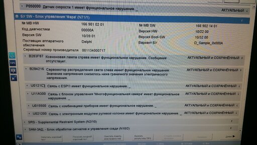

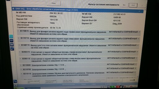

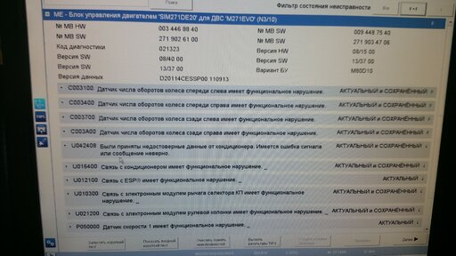

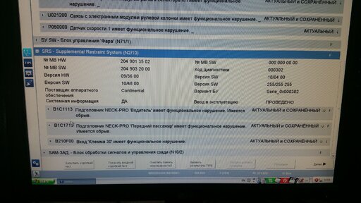

Добрый вечер. Проблемка такая. С204рест после долгого стояния запустил двигатель на приборной панели все лампы горят,вентилятор системы охл. работает на полных оборотах, акпп не переключаеться
