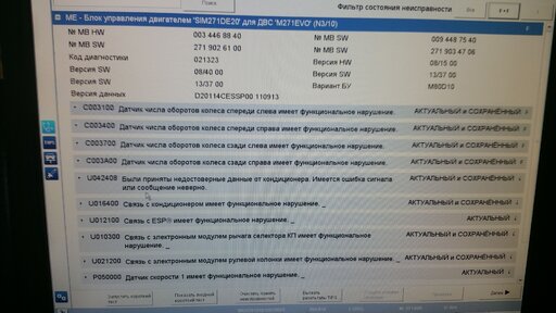

Звонит вчера давний клиент, машина тока заводится и все, не переклчить передачу, ни климат, ни много е другое не работает

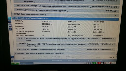

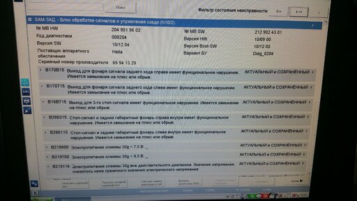

Подключаюсь - быстро выясняю что ему не хватает для счастья напряжения на 30g
Причем задний самец даже ошибку пишет, и в статутах на этой клемме ноль, в переднем ошибок нет, но в действительных тоже ноль

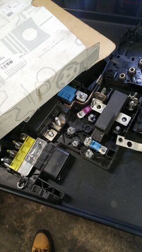

Начинаю изучать схему, кидаю перемычку на f32 и машина в штатном режиме доехала до места своего ремонта. На ночь конечно перемычку снял.

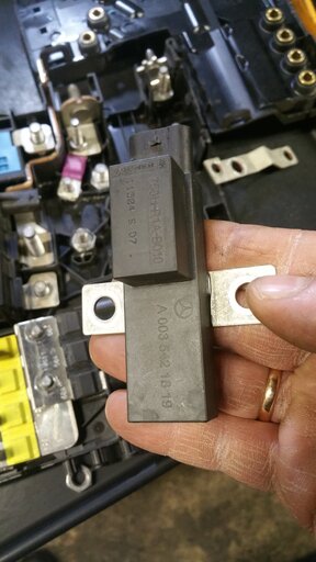

Теперь вопросы - по схеме в F32 за клемму 30g отвечает реле к2. В ВИСе названо реле тока покоя. По схеме там 4 провода управления. Какой алгоритм работы этого реле?
По ошибке заднего самца предлагает проверить f106 в блоке f32 - чессно говоря не нашел , но так как питания 30g нет ни в переднем, ни в заднем самце, то пред исключаю. Тут варик только либо это реле отработало? Либо оно подгорело
залипательный алгоритм. одной парой включает его, другой парой выключает. в 205 кузове это реле есть отдельно и его можно поменять. номер от 205 брать, или по номеру производителя.
как вариант - можешь по нему стукнуть в момент активации, потом, когда оно включится - снять разъём.
