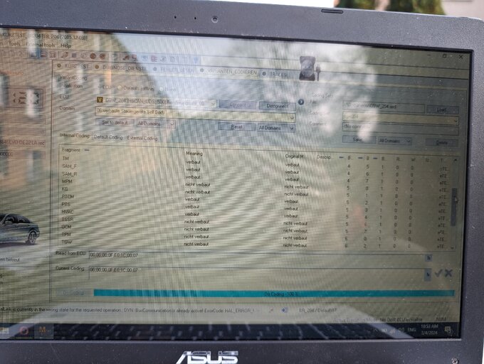

Машина S204 универсал. передний САМ утонул в воде... кодировки оригинальные не доступны. поставили б/у донора. переменяли кодировки так чтоб не было ошибок. машина классик пустая. все работает кроме крышки багажника. открывается с пульта и с ручки. поднимается до верху. закрывается из салона кнопкой на двери. а вот с кнопки на самой крышке нет реакции и кнопка не светится. ошибок нет.
нормирование проверял в блоке PTCM верх и низ нормирован.
в какую сторону копать?
