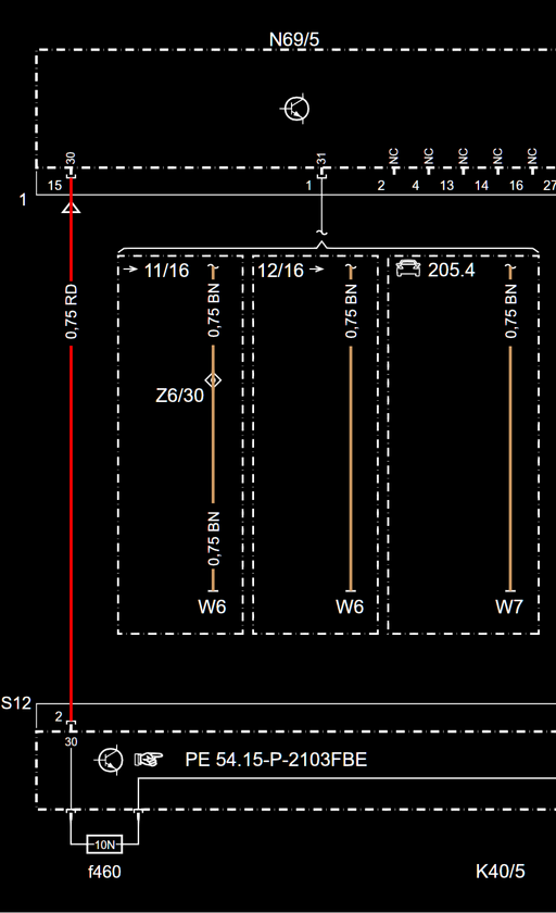

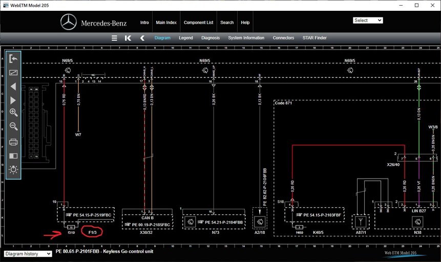

Здравствуйте , Mercedes Benz w205 c43 седан . на блок Keyless-go не приходит + .если покинуть напрямую все работает .может кто отправить схему куда и как проходит + .xentry написал прозвонить от блока s104s4 ,а где он понять не могу .спасибо .

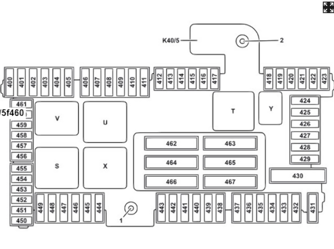

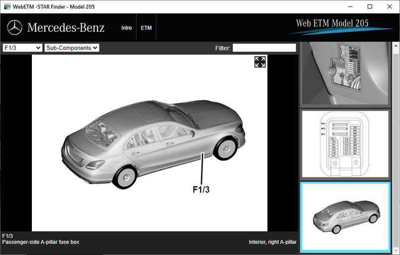

скорее в блок предохранителей F1/3 и проверить пред F319
319 предохранителя нету ,то есть изначально не было ,и если смотреть за что он отвечает то гибридная установка .
Это на доресте - там и кейлесс по-другому запитан...

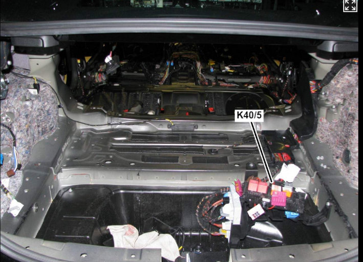

Нет ,изначально бампер снимали перед работами по замене Турбин ,замена радиатора ,замена кулька ,просто это все случилось на этапе станция бампера .)сняли бампер вспомнили что запчасть лежит в багажнике ,поставили клемму ,нажимали на ключ ,открытие богажника ,а он молчит .открыть/закрыть соответственно тоже .подошли открыли в ручную ,сняли клемму и продолжили работу .механическую работу закончили ,теперь разбираемся с этим .
