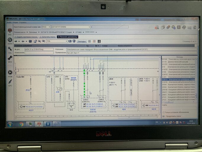

по ВИСу понял, что все каны заходят в САМ, а затем через гетвей который в самом САМе выходят на колодку ОБД

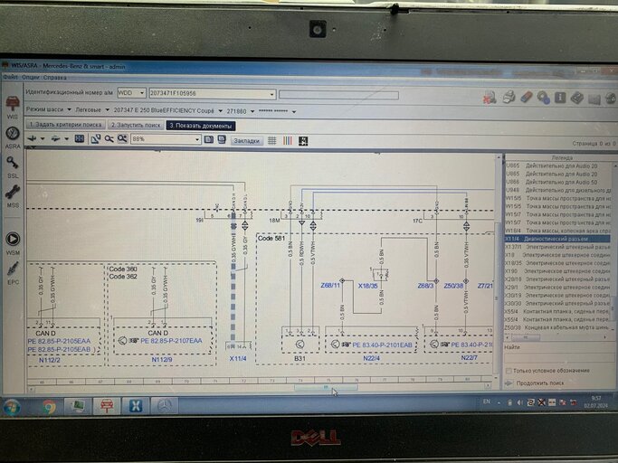

от N10\1 блока САМ - до X11\4 разъем обд провода звонятся, все целое. певым делом проверил.

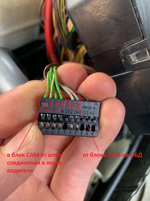

я имел ввиду выход 6го и 7го роводов с блока САМ, мертвые никаких сигналов нет
а входные в блок САМ 1,2,3,4 сигналы присутствуют, такое ощущение, что половина блока САМ не работает.
