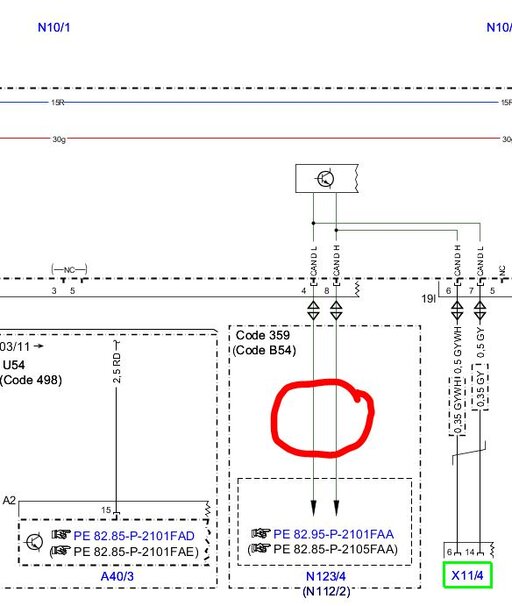

Не подскажете, что за блок N123/4?

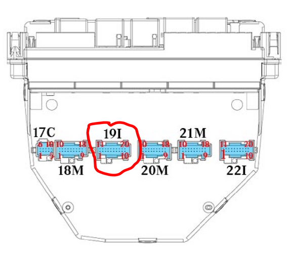

У меня нету эих кодов, но где этот разьем?
Да хз, поэтому сприсил где тот разьем )
Вот этот разъем? А контакты прописаны?
