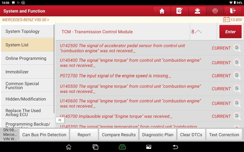

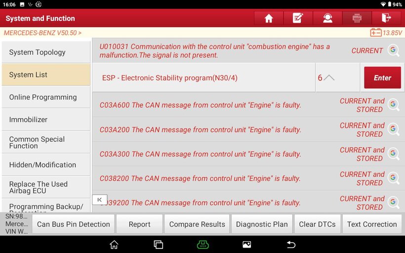

На коммуникацию с блоком CDI ругается акпп и esp.
CDI - по диагностике - без ошибок.

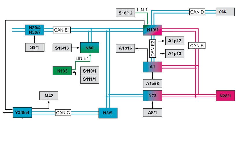

Проверил CAN_C в первую очередь, правда так и не смог найти расспределитель x30/21, но на фишке (55,42) CDI красивые 60Ом.
CAN_E1 не проверял, так как не думал пока в ту сторону.

А че вы сразу в кан лезете, на моторный приходит все, что должно приходить? Моторный САМ СЕБЯ включает? (87) не видит ксентри моторный потому, что небось там говно висит кановое, где-то прилепленное вразрез и фильтрует. Но это так, предположение. Вообще тут стандартный подход должен применяться, но вы сразу тему создаёте

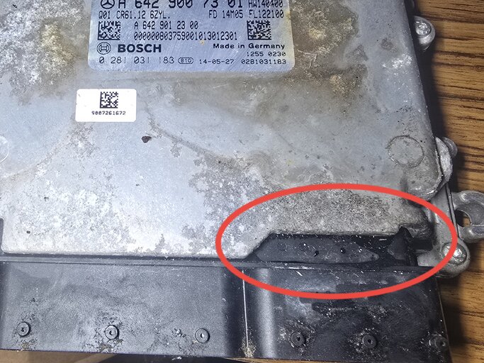

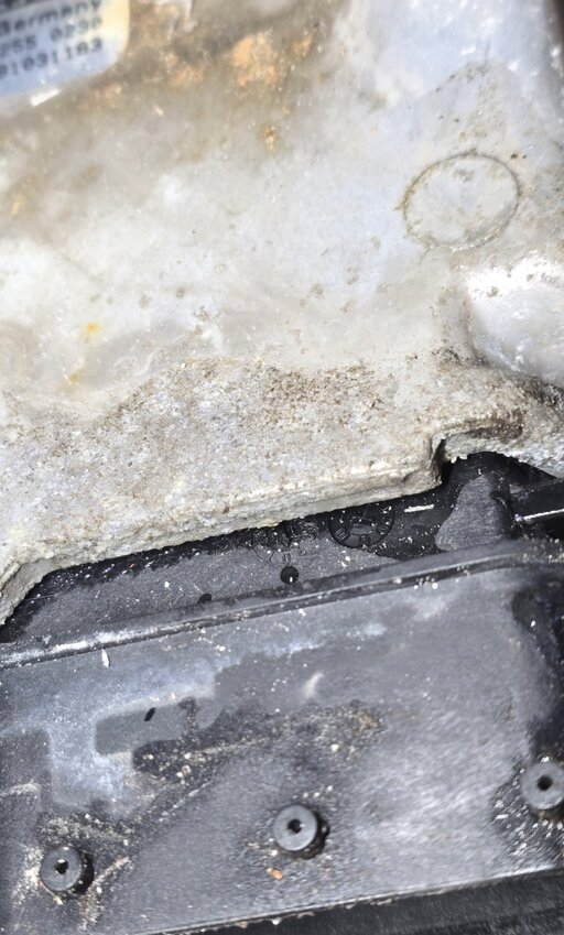

Мне не совсем нравится влага на моторном, но сами пины и "внутренности" куда вставляется фишка - сухие.
Попросил проверить дамп на оригинальность - прошивка сток.
