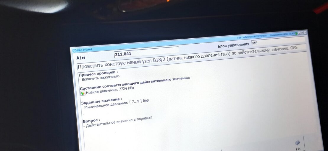

У меня е200 г.2008 W211 пробег 330000 заводской метан
К сожалению не могу подлкучат на газ пишет что обратитесь к сервису. Обратился местному сервису показал код Б 18/2. (датчик низкого давления) Ниже прикрепляю фото.
1-я фотография сделана, когда я в первый раз обратился по поводу этой проблемы в автосервис. Как вы можете видеть, есть определенное давление газа. механик удалил код ошибки, и все, казалось, заработало. Я пару раз ездил на газу, а однажды забыл, что использую метан, и ехал очень быстро. После этого он перестал работать, я снова поехал в автосервис, но на этот раз удаление кода ошибки не помогло. И давление было 0

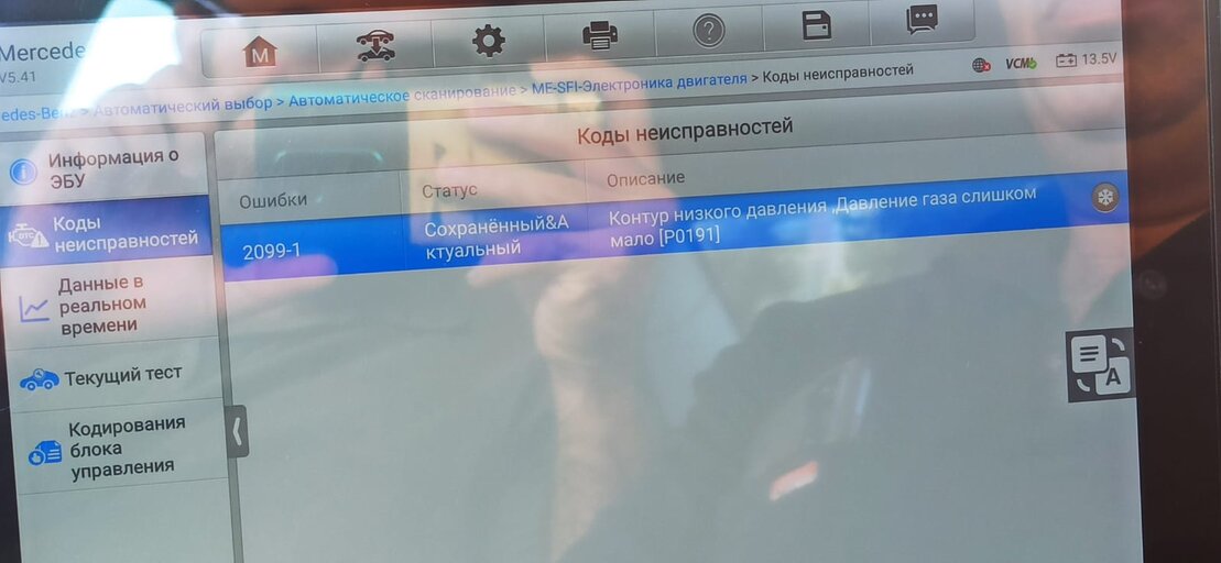

на 2-м рисунке я полагаю, что механик использовал другое программное обеспечение, и у него другой код ошибки.
В прошлый раз, когда мы проверили все, что связано с электричеством, и механик сказал, что все в норме, мы получаем напряжение 5В или что-то в этом роде.
