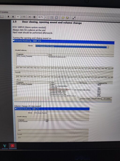

W212 Кодирование заднего сама при попытке закодировать вот этот параметр 27.VCD_Parameter_VTA_Country пропадает связь
amg_garage_tm
Всем привет, при попытке закодировать вот этот параметр 27.VCD_Parameter_VTA_Country пропадает связь с блоком. Пробовал 4-5 ведьмами и монакой. адаптеры VCX и SDconnect4 (клон). Помогите пожалуйства

5) закодировал ZGW (включил коды 551 и 882), внес изменения в задний САМ (прошелся поиском по словам IRS и EDW в САМе, поменял кодировки - пример взял от рестовой машины с заводскими 551 + 882)
6) изменил параметр VCD_Parameter_VTA_Country с ohne EDW на RDW, сохранил, сделал ресет
7) теперь в САМе при выборе пункта VCD_Parameter_VTA_Country следующая картина -
Ему нужна физически подключенная сирена?
P.S. Могу отдельной темой, но проблема та же - "при попытке закодировать вот этот параметр 27.VCD_Parameter_VTA_Country пропадает связь с блоком."
x204, WDC2049011G120344 рест, буквально 5 дней назад начал доустанавливать штатную сигнализацию (551 + 882).
4) под сирену сигнализации прокинул проводку, сирену физически не установил (пока поленился разбирать подкрылок)
да.
потому, что кодируется сирена.
Доустановил сирену, все подключил согласно pe80.50-p-2102-97faa (задний САМ <-> блок IRS в верхнем плафоне) и pe54.21-p-2108-97fac (задний САМ <-> сирена).
Каких-либо дополнительных кодировок, помимо обозначенных в 5-м сообщении темы, не делал вообще. Всё заработало - сирена срабатывает на движение внутри салона, на попытки открытия дверей/капота, на наклон машины. На кнопки на потолочном плафоне реагирует, на связь выходит, ошибок никаких нет - ни активных, ни сохраненных.
Но - задний САМ, при выборе VCD_Parameter_VTA_Country -> всё тот же "reading codstring failed, lost contact with ECU SAMR_231" :)
Пока забил болт и разбираться не стал, коль скоро всё заработало. Может позже найду время и еще поковыряюсь - возможно поможет ресет блока, засыпание или обесточивание.

Как видно софты одинаковые, свои кодировки перенес в ручную. Но в строке сделал ошибку, выбрал не тот параметр в 27.VCD_Parameter_VTA_Country
Вместо RDW внес RDW Basic. В начале строка записалась, потом понял что ошибся и хотел поставить RDW, но блок SamR терял контакт с ошибкой lost contact. Потом строка обнулилась и теперь там пустое значение. Сирена при этом работает. Хотелось бы вернуть исходный параметр, но не получалось. Переустановил Vrdiamo, блок начал выходить на связь, кодироваться всё кроме этой строки.
Сейчас так.
FragmentsValues
EDW_Country_Parameter?
Coding string Hex.:03 03 FF 00 01 2C 0B B8 14 19 5A 00 00 00 00 18 0F 01 8A 01 48 21 21 00 02 3C 00 01 02 00 00 00 FF 3C 00 03 E3 00 00 00 00 00 00 00 FF 00 00 00 02
При попытке изменить выдает такую ошибку.
