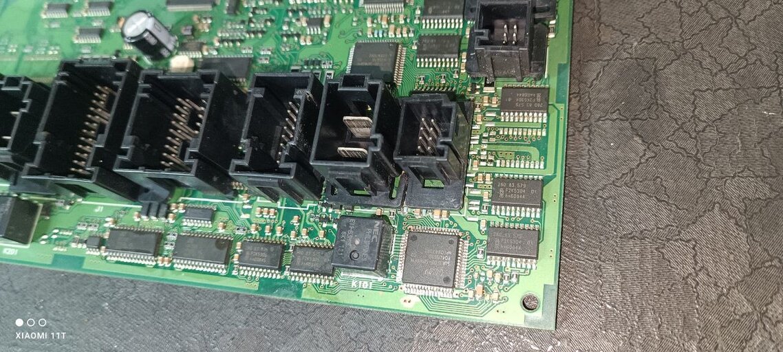

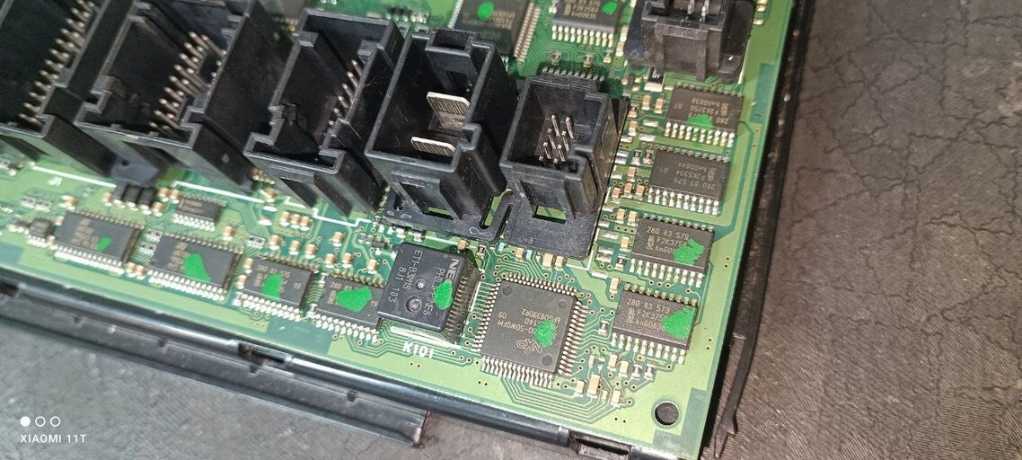

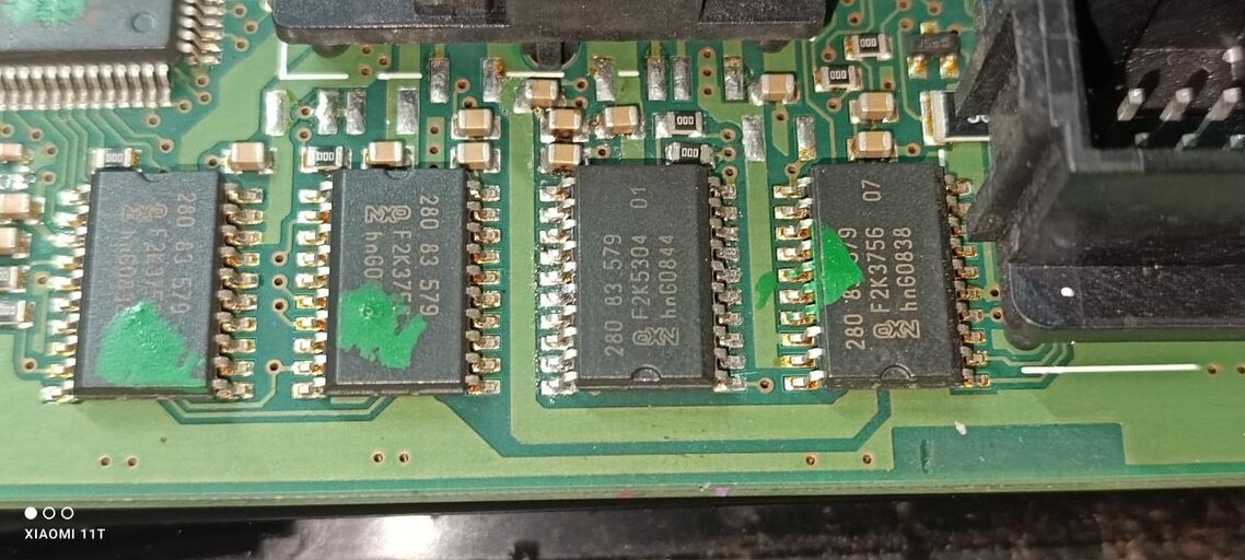

Пересадили отсутствующий чип с «поломатой» платы на новую. Лампы тормозов загорелись, ошибка ушла
Фото немного попозже сделаю

Посмотрел внимательно на фото и первый раз увидел, что бы на шроте микрухи внутри сама маркировали, обычно они блок снаружи метят от вскрытия, а тут походу спалились ))
Набирал им в четверг или в среду, еще до того как разместил свой вопрос на ресурсе - вообще без проблем сказали возвращать назад, с возможностью или забрать деньги (а сумма там немаленькая) или выбрать другой САМ из имеющихся. Так что не вижу смысла им палится - могу лишь предположить, что уже были прецеденты с пересадкой микрух и возвратом якобы нерабочих блоков. Возможно поэтому и метили внутри
Там вопросов больше чем ответов))
А эту почему не пометили? Почему точку не поставили на плате где нет микрухи? Или выпаял ты микруху с точкой, где доказуха, что она (микруха) там была?
По факту стадо диких динозавров уже прошлось по саму)) а что было до динозавров одному только Богу Романову известно ?
А нафига так заморачиваться? Маркер прошлый век, на многих шротах стикеры уже давно одноразовые клеят на блок (на АКПП так вообще с температурным индикатором от перегрева), вскрыл: no money back guarantee! А эти что то подозрительно быстро согласились на возврат или обмен, на шротах обычно гарантия до ворот и только по знакомству и то с неохотой идут на обмен/возврат товара
