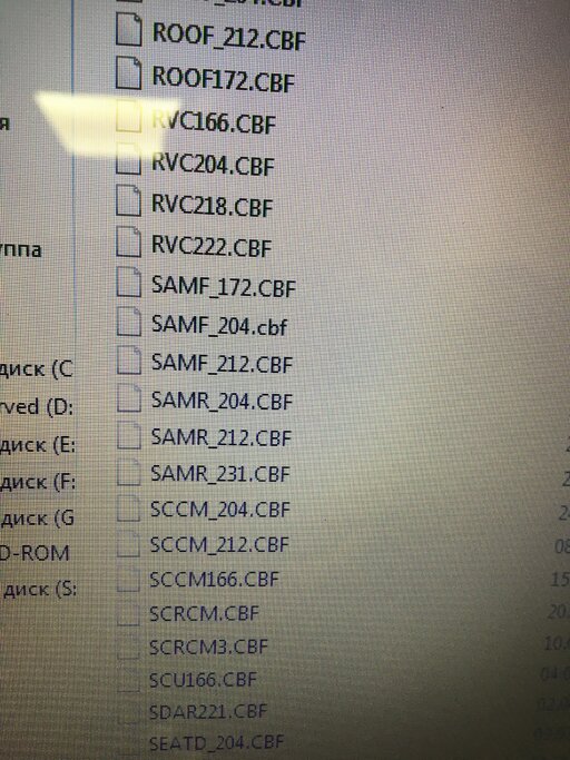

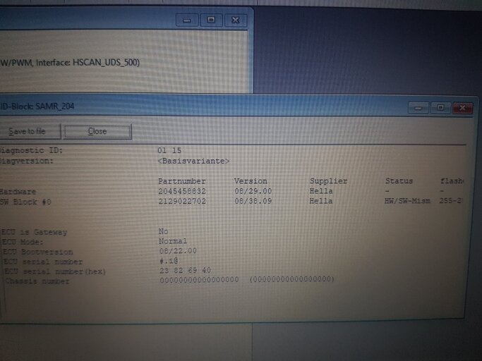

Из папок Xentry нашел SAMR204.cbf, Vediamo подключился к блоку, но как я понял некорректно. Вариант блока не определился, вариантное кодирование вообще нет.

В чем была проблема и какие еще бывают cbf-ки на задный SAM на W204 2009г.?
где брать и что брать

CBF оказывается samf212. Проблем как токовых в данном блоке нет, это просто была какой-то программный сбой.
