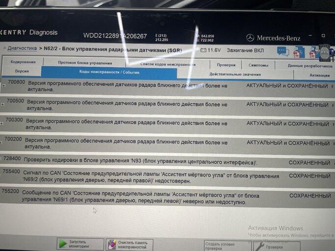

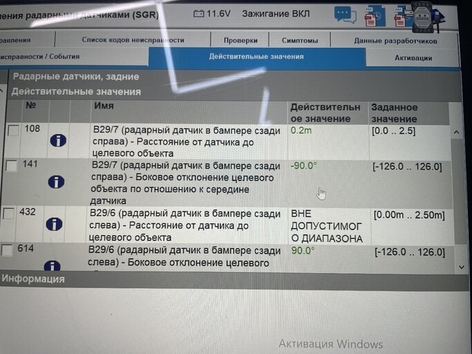

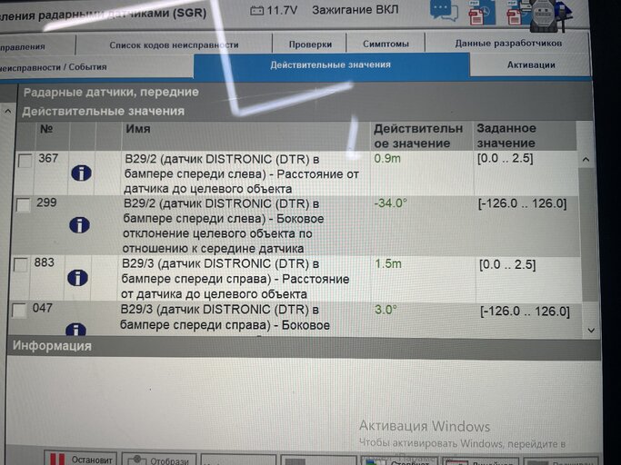

В VRDU дает ошибку после обновления по всем 4 радарам. До обновления после установки ругался по передним 2 и 3 радарукакая сейчас проблема????
01 10 идут уже с нужным софтом 000 902 41 04 и их шить не надо. надо только vrdu заши
Вотв радарах что?
Я не могу понять как посмотреть какой софт в радарах через компФото это хорошо, в радарах что?
И софт в блоке - что было ? Кто этот шил?
