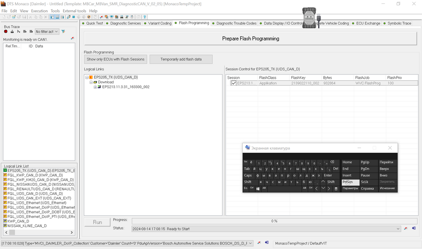

Добрый день, на Е классе 213 просел АКБ. Клиент запустил мотор но загорелась ошибка по рулю и его начало треморить как перфоратор.
Ошибка Р063507 Электрический усилитель рулевого управления имеет функциональное нарушение. Имеется механическая неисправность
Сама рулевая река работает, заклиниваний нет, воды тоже. Угол поворота видит

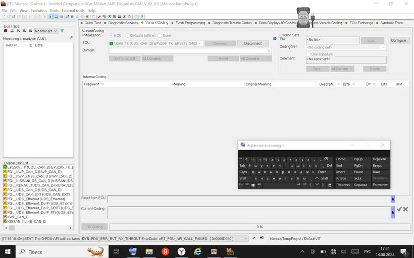

Нашел в сети что обновили прошивку и все прошло, но в монако нет кодировок и не могу smr-f файл пролить. Подскажите было ли такое у кого и как это лечить?
