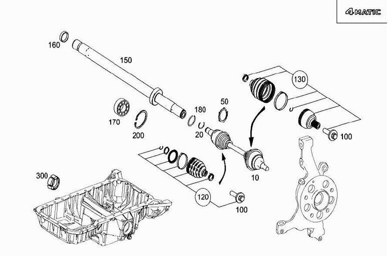

Всем привет. GLK (204) 204.981 В салоне жуткая вибрация появляется в положении D, особенно на холодную и когда держишь тормоз. Все 3 опоры двигателя заменены на оригинал, вибрации стала меньше но все-же очень сильная. Так же, если стоять на спуске и в холодную стартовать, то та же вибрация при хх 500-600об, если чуть поднимать обороты, до 700-1000, вибрация изчезает. При переключнеии на R, вибрация тоже почти изчезает. Везде говорят опоры!, но дело не в них. Что можно смотреть?
ну, так посмотри... как на подъёмнике будешь - сразу стойкой домкратишь коробку, двс, проверяешь глушитель на предмет перетяга-напряга.
С передними приводами делалось что-нибудь до появления вибрации?
Вроде только левый шрус меняли. Ходовая все проверялась у диллера.
То есть не шрус а чехол на нем.
кстати, вот и причина...
То есть в самом? Может я не правильно называю деталь, но меняли A204330485, старая была порвана и вообще без смазки.
https://www.google.com/url?sa=t&rct...e/2043300485&usg=AOvVaw0fGyukJX397a6c3Oa6SDsB
У меня не дизель если что.
У меня 272948 и 722964.
Можно указать какие детали понадобятся?
правильно собрать трипоид
Так у меня его не разобрали. Есть ли ремкомплект оригинал?
