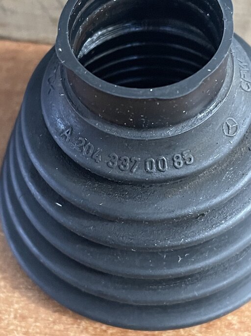

Не подскажете, на 204.981 может с завода стоять деталь A2043370085 (пыльник шруса)? Я хочу узнать разобрали до меня полуось? На фото резина которая сняли с машины, вроде была заводская. Что-то в EPC не нахожу эту деталь.
Ну кроме этого номера и CFW V6-2219-A и датакод вроде стрелка в круге 09/12
ну, 09-2012 производство = РОДНОЕ, но не значит, что туда не лазали.
а ещё не значит, что он не сдох за время эксплуатации. проблема вибрации (как проверять писали) может быть из-за износа так-же.
