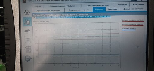

ТНВД при заводки...показывает давление 72 Bar.
И при проверке контура высокого давления не набирает заданное. Вместо нужных 200 ,как раз 72 bar.

Бывает сворачивает распредвалы(скручивает его).Метки остаются ,компресия вроде бы есть ,а зажигание збитое..
Знаю...что все это похоже на бред:LOL:.
Как разберётся я вам обязательно расскажу...мне самому интересно)
сталкивались с таким, в итоге гидрокомпенсаторы пришлось заменить, и чудо завелось на m274 - зимой все масло выплюнул, и самый прикол мучить и пробовать запуск тока с отцепленными датчиками распердвала!
