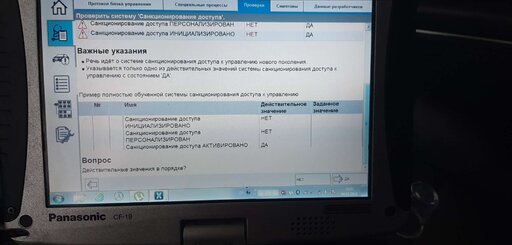

ТНВД при заводки...показывает давление 72 Bar.
И при проверке контура высокого давления не набирает заданное. Вместо нужных 200 ,как раз 72 bar.

Давидик, ты обнулял мозги? И если обнулял, тот как привязал? и чем?
Строка активировано - говорит о том, что блок закрыт уже, для прописки ключей
А вот то что не персонализирован - это не прописаны ключи

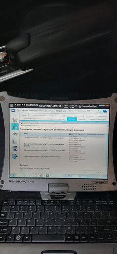

Объясняю...Машина когда пришла к нам ,то акум был севший может что и полетело...
Вы обратите внимание на вторую картинку...там дается объяснение что в системе санкционирования нового поколения не обязательно все должно быть "да"
вот я и не пойму...правильно тут все показывает или моторный уехал из за акума...
Сам я никуда не лез пока и ничего не кодировал.

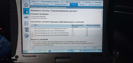

В замке все разрешения на запуск даны,лишь моторный меня в ступор ввел.Горит красным 'нет' ,а дальше пишет что так и должно быть...:unsure:

Подключился я к другой машине с таким же движком ,а там а место параметров:
Какое то на вождение...никто не может посмотреть что должно писать на ФБС4!?
так и должно. с авторизацией - забудь.
