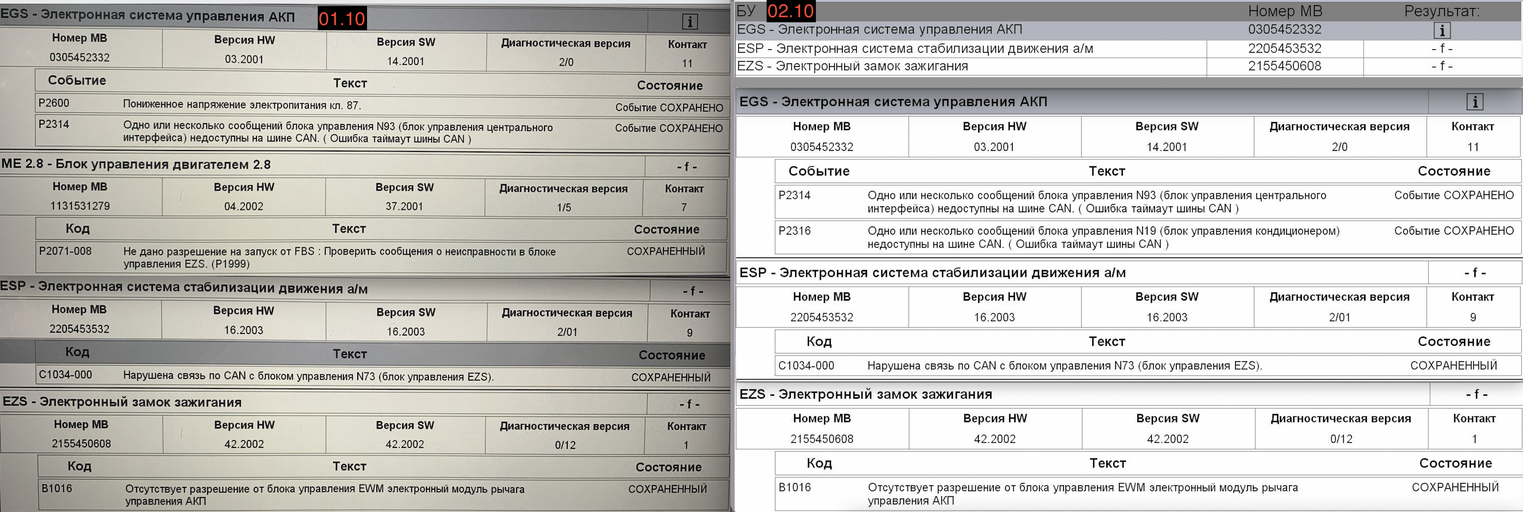

Вчера утром и сегодня утром подключал диагностику, после таких проблем с запуском и смотрел, какие появились ошибки в каких блоках.

В блоках есть события по таймауту can шины.
-Может не поворачиваться/заводиться машина из за того, что по can шине не передается нужная инфа для заводки к примеру?
-Или из за кулисы например?
-Или ключ в замке в любом случае поворачивался бы и дело все таки в замке?
Знаю, что вроде для того, чтоб машина завелась, необходимо разрешение на запуск от кулисы/блока двигателя/замка зажигания. А вот какая у них иерархия, или порядок общения(что, кому, как передает), не в курсе.
Не знаю, связаны ли проблемы с замком, которые были зимой, и те, которые сейчас!
Я пока тоже склоняюсь к замене замка. Мне кажется если б проблемаа была в can шине или кулисе, ключ в замке все равно можно было бы повернуть в первое или второе положение. А таймауты по can шине и кулисе, это уже вытекающие проблемы от замка.
надо смотреть актуальные значения в замке в момент проблемы. что видит, что нет. по ошибкам видно, что проблема со связью с замком. оттуда-же и авторизация не получается...
Не могу этого сделать, когда ключ не поворачивается. Пишет что то типа происходит считывание информации и так и висит это сообщение. Правда не очень долго ждал, сек 60-90.
