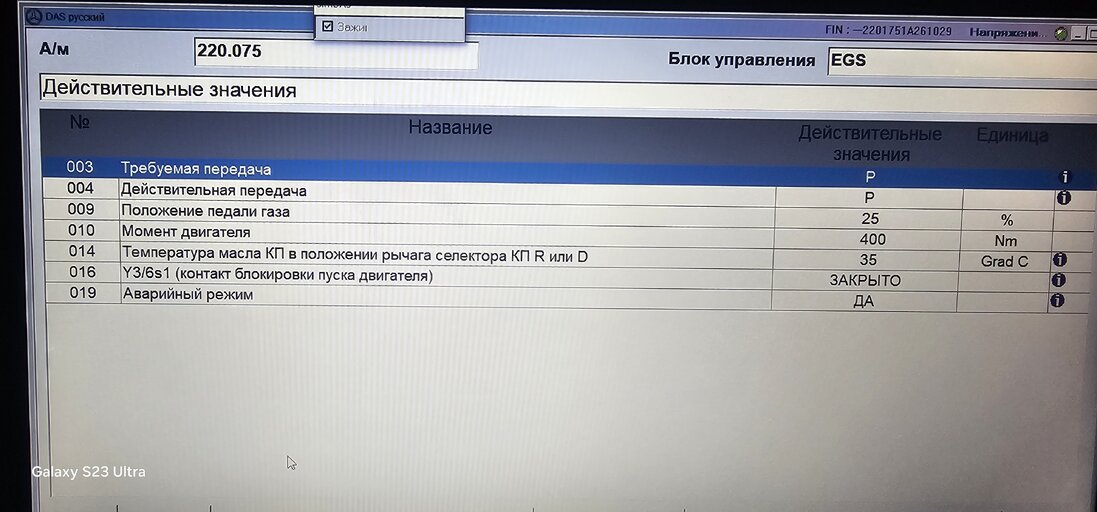

по схеме смотри - перемычку на этот контакт в проводке блока ETC поставь... у тебя ОТКРЫТО - НЕ P/N, должно быть - закрыто. (P/N)
Прозвонил проводку от egs до акпп,нормально все,при при вставлении перемычки на вышеупомянутые контакты блока egs 20240810_225342.jpgо которых писал ув.Романофф выдает ошибку p2220 неисправен конструктивный узел Y3/6s1 контакт блокировки пуска двигателя или конструктивный узел Y3/6b1 датчик температуры масла или обе.При этом в действенных значениях вот это
2.34 Starter lock-out signal and transmission fluid temperature signal input > 20 kOhms in lever position P and N
approx. 0.5-2.5 kOhms in all other position meassured to pin 2.33
Замеры сделал ,все как по книжке
Не пойму одно,ошибок в egs нет,а акпп в аварийном режиме
параметры МЕНЯЮТСЯ? стартер-лок?????? при ПЕРЕКЛЮЧЕНИИ КУЛИСЫ?:
Да

В акпп ошибка p2221 сигнал конструктивной узла Y3/6b1 или Y3/6s1недостоверен
Просмотреть вложение 16361
Прозвонил проводку от egs до акпп,нормально все,при при вставлении перемычки на вышеупомянутые контакты блока egs Просмотреть вложение 16367о которых писал ув.Романофф выдает ошибку p2220 неисправен конструктивный узел Y3/6s1 контакт блокировки пуска двигателя или конструктивный узел Y3/6b1 датчик температуры масла или обе.При этом в действенных значениях вот это

вот у вас два скрина. на одном открыто и ошибки, на другом закрыто и нет ошибок.
что между ними сделано????
Да
Перемычка это закрыто и с ошибкой,без перемычки это открыто и без ошибок

на "P" прямо на блоке тыкай 1 кОм тежду 2.33 и 2.34 и смотри параметры закрыто-открыто будет меняться? (условие чтоб кп не была в авараии, и все подключено штатно)
ещё раз.... БЕЗ ПЕРЕМЫЧКИ
  1. ЧТО ПРОИСХОДИТ ПРИ ПЕРЕКЛЮЧЕНИИ КУЛИСЫ РУКАМИ?
  2. КАКИЕ ЗНАЧЕНИЯ СОПРОТИВЛЕНИЯ ПРИ ПЕРЕКЛЮЧЕНИИ РУКАМИ?

При переключении кулисы на P сопротивление в пределах 1.5 kOm,при переключении на D бесконечность.Но в действенных значениях egs P не меняет своего положения,то есть P всегда, независимо от положения рычага акпп.
Меняется .P-N открыто,R-D закрыто
