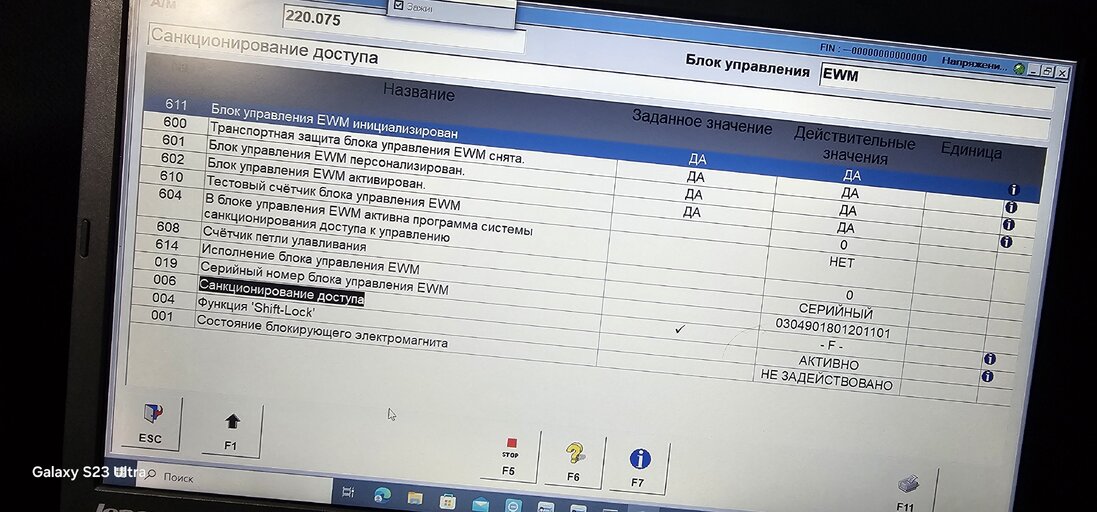

с кулисой разбирайся - иденты фбс могут не отдаваться тогда, когда они не совпадают. и зачем фото делать с ошибкой на пол экрна, которая закрывает инфу?
Инфа та же что и на предыдущем скрине,ошибка выходит при считывании информации о санкционировании доступа
Не понятно что нулилось и к чему вязалось. Если нулился только моторник - связка кулиса и замок должна быть в порядке.
В том то и дело что кулиса не до конца отдаёт иденты,подписывал другую,такая муть.Есть повод задуматься над просадкой по кline.
К линия только Диагу делает. Если нет идентов - кулиса не видит Кан или нет авторизации, отруби Кан и посмотри что изменится
На столе подключил кулису и она полностью иденты отдала,получается кан сорит

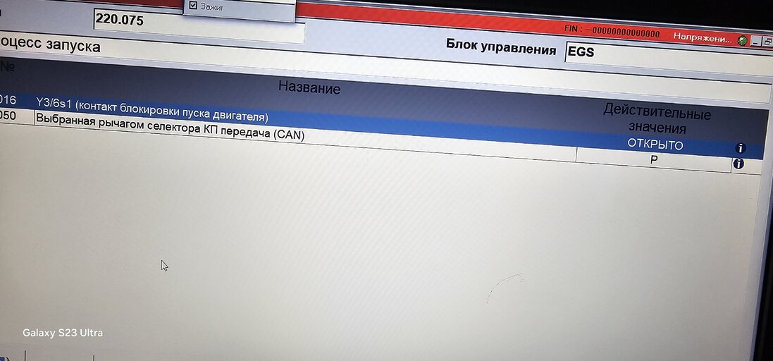

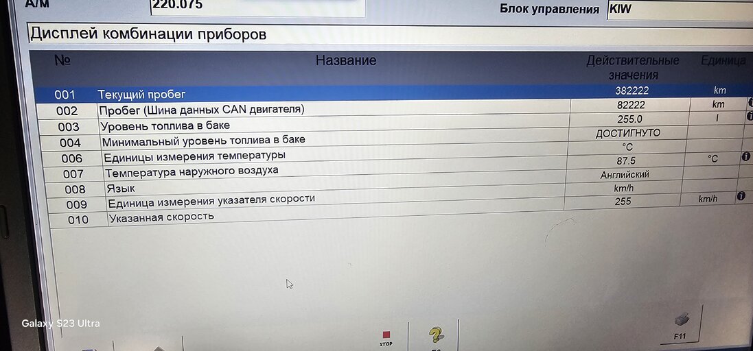

Нет там разницы. Ккдису нули.
