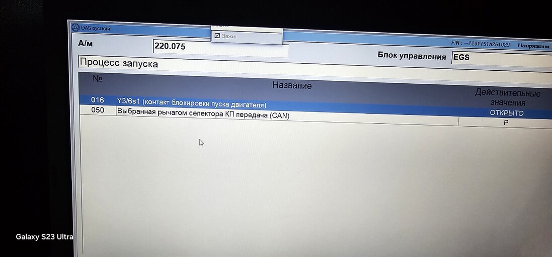

В акпп ошибка p2221 сигнал конструктивной узла Y3/6b1 или Y3/6s1недостоверен
Все в норме. Но при подаче минус через контрольку на красно-желтый провод ,при повороте ключа стартер крутит.Эбу ME2.0

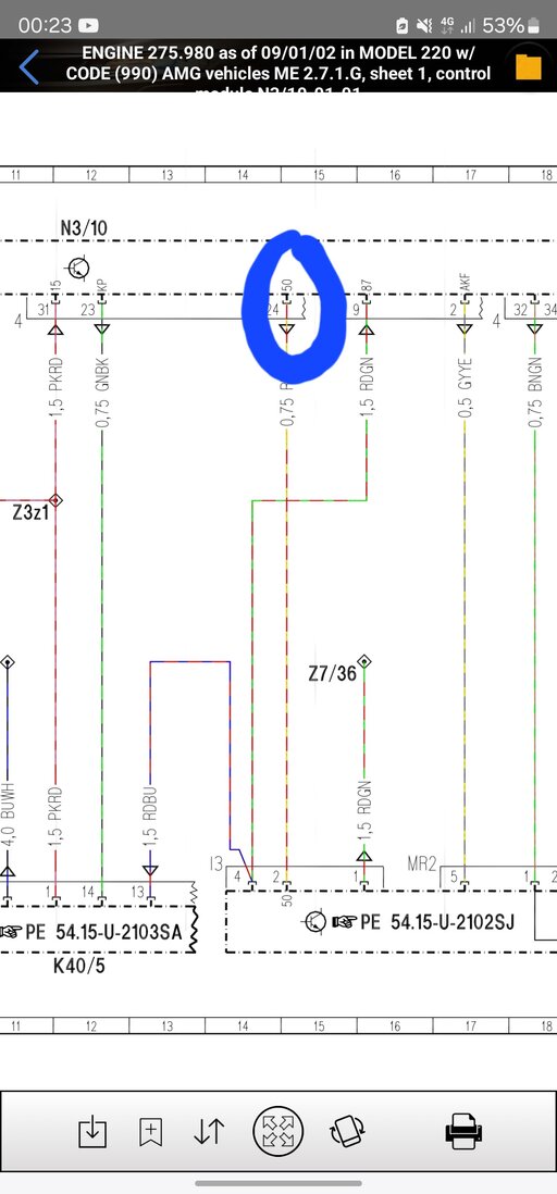

Вот этот провод ,50 клемма,выход на реле стартера
так оно и не поможет - там выключатель паркинга магнитом поршня активируется.
вы хоть устройство изучите перед тем, как хренью заниматься. ф3, ф6....
