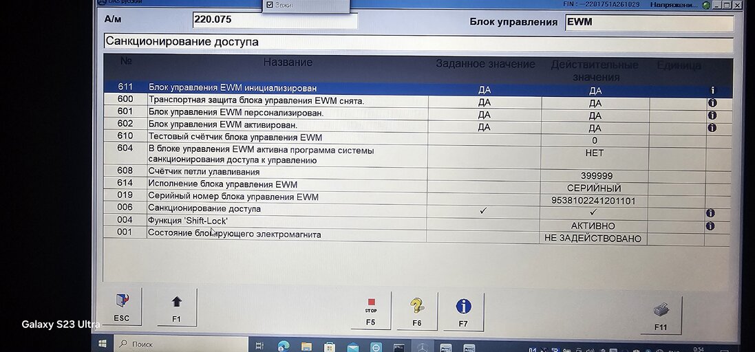

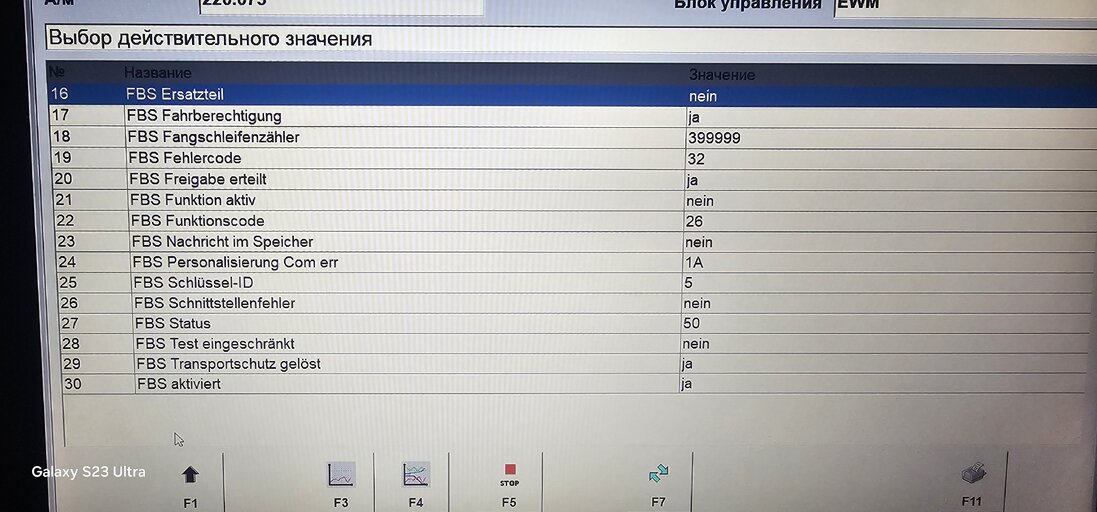

При переключении кулисы на P сопротивление в пределах 1.5 kOm,при переключении на D бесконечность.Но в действенных значениях egs P не меняет своего положения,то есть P всегда, независимо от положения рычага акпп.
Замеры сделал ,все как по книжке

"При переключении кулисы на P сопротивление в пределах 1.5 kOm,при переключении на D бесконечность.Но в действенных значениях egs P не меняет своего положения,то есть P всегда, независимо от положения рычага акпп."это по моим замерам

"Если блок управления двигателем ме2.0, с егс52 работать не будет. "Мой случай
a где в теме видно, что у вас стоит?
в 9 мессаге было написано, что нужна инфа.
Одно или несколько сообщений от блока управления двигателем
Проверки can по инструкции Das,упираются в ezs
