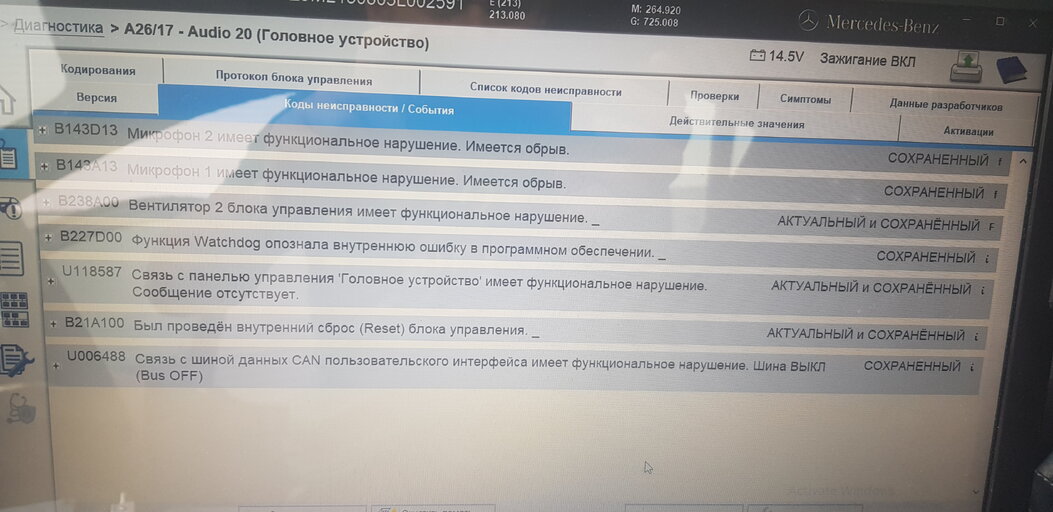

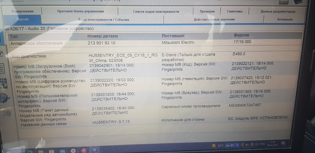

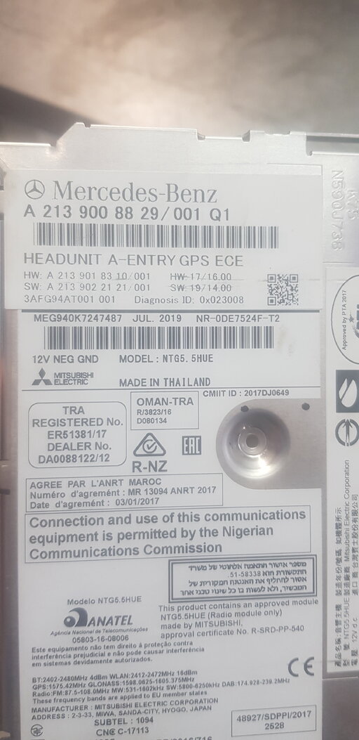

Парни подскажите на данном аппарате после малярки и возможного разряда акб черный экран нестабильное соединение по кан и отсутствие соединения по ethernet. Когда удалось задиагностировать были ошибки по внутренней неисправности. Потребление есть при wake up. Знающие люди подсказали что проблема может быть с nand флэшью. Может кто подскажет дампом или советом в том направлении копаю или нет
