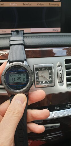

NTG3 w216 2008 год . Заметил что часы на панели отстают на 1 час
221 и 216 до рестайла. pcmcia слот.
MB-User

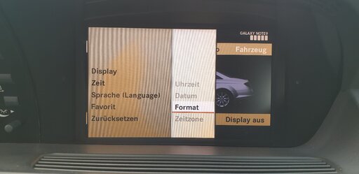

Всем привет . Хочу спросить может кто-то встречал такую ошибку как у меня. Машина w216 2008 год . Заметил что часы на панели отстают на 1 час . Хотя в команд все нормально с часами но вот дата подтупливает , нет возможности её поменять # Не месяц ни дату . Теперь непонятное я делаю ресет блок ZGW и все начинает работать правильно и можно даже вручную менять. Перед комондом стоит кан обманка на движение , чтобы можно было смотреть видео . Народ что за команд я непомню

одноразовый вариант до отключения аккумулятора - выставить руками в радио время, ПОСЛЕ ЭТОГО ВЫПОЛНИТЬ СБРОС ПРИБОРНОЙ ПАНЕЛИ.
всё, механические часы синхронизируются.

Радео не даёт ничего менять . Только после сброса можно что-то поменять . Вот после твоего ответа я непомню что я сбрасывал zgw или панель . Меня часы сильно не трогали . Сейчас появилось немного время и решил спросить .
