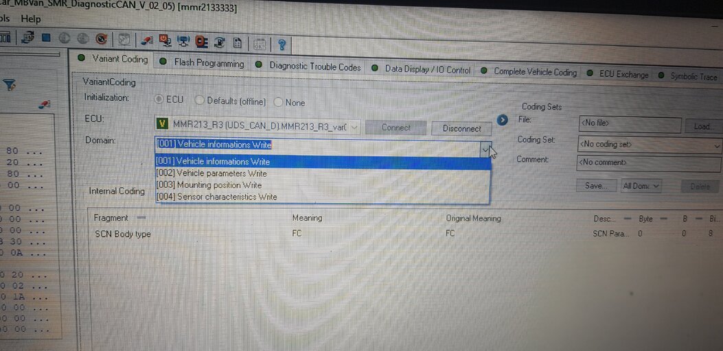

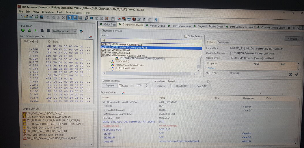

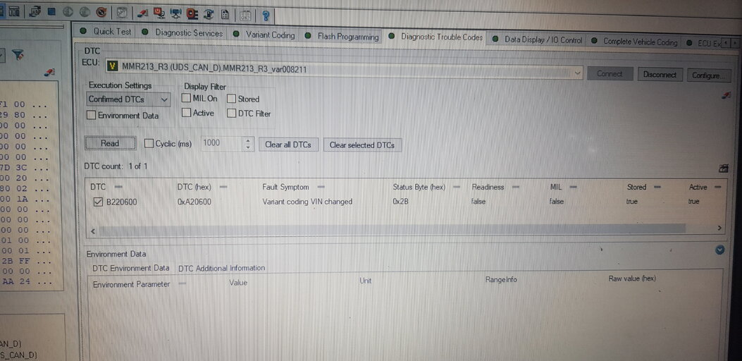

Всем салют. Поменяли на бу радар который в заднем бампере и заверещал на вин. Радар по цифрам один в один только от 222 Монакой потыкал, не нашел функции прописки вина только чтение. В кодингах тож нету. Пролил тем же софтом тоже мимо. В магазин за новым бежать?
