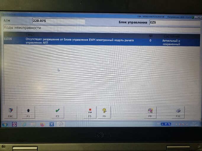

Привезли мне на эвакуаторе w220 2003г., не крутит стартер.

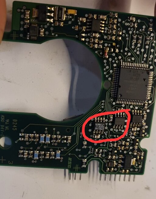

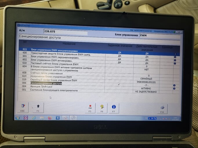

В EZS отсутствует разрешение от EWM, в блоке кулисы АКПП висит ошибка и сам блок то на связи, то отваливается. Заменил блок, пересадил еепром, но разрешения так и не получил. Занулить нечем, чтоб заново привязать. Подскажи, как лучше поступить в данной ситуации?
отваливаться перестал? нулить так-же как ISM. тем достаточно. сдконнект в руки... или part-j + savvycan.
Есть уверенность что замок- на моем W220 куча всегда сохраненных ,не убираемых ошибок ( уже 10лет!!!) было и есть блокам ABS AIRMATIC) . Хорошо видно по блоку Аэрматик- выключил зажигание-активные , включил -тут же стали сохраненными ошибки . Один коллега сказал , что была первая партия таких замков на Infenium (2001г) -не motorola. Сейчас появилось и по кулисе- отсутствует разрешение- выскакивает переодически , и только в сохраненных ошибках.Заводится без проблем.Запасной замок с ключами лежит , но Motorola.
По очереди отключал блоки по CAN и физически - ничего не менялось. осталось замок поменять.
