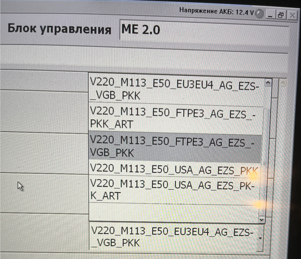

Привет, подскажите можно ли перевести на EURO 2 W220 лонг 1999 год.
Вин - WDB2201751A024934
Номер блока - A 029 545 34 32
Кодировка выбраная сейчас такая - V220_M113_E50_FTPE3_AG_EZS_VGB PKK
В списке нет кодировок с евро2
в блок заходит через DAS - кодировочную строку из таблицы для ME 2.0 вроде некуда вводить - нет пункта, чтоб ввести вручную. Только выбрать из списка, как на скрине выше.
V220 FTPE3_AG_EZS_VGB_PKK M113 E50 036166014
V220 EU2D3_AG_VGB_EZS_PKK M113 E50 036006014
заходишь в das через прямой ярлык, далее через мыло 163 влетаешь в ннт в моторник и вводишь кодировочную строку.
