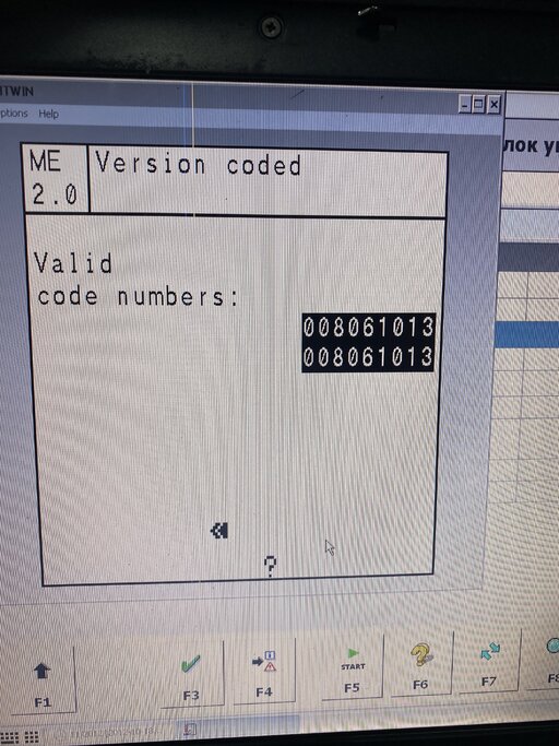

Приветствую, помогите подобрать кодировку на евро2, в таблице таких моторных не нашел, да и кодинг 6 ти значный, не 9 как в таблице

Текущая кодировка - f3 не понимаю???

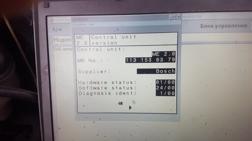

а что на счет эбу как его идентифицировать в таблице, по бошу искать?, кажет же номер а113
На второй картинке написано же coding number: display with F3
После того как F3 нажмёшь, увидишь 9ти значный кодинг как в таблице ;)
Попробуй ххх005ххх, вместо иксов свои цифры вставь.
ТС - очень редко именно по партнамберу можно найти кодировку перевода в е2. Надо включать голову. SAM знает как, и дал тебе сразу верный код. А я бы тебя еще конечно помучал бы. В общем посмотри кодировку которую дал SAM, и в таблице попробуй разобраться, откуда он взял эти значения 005

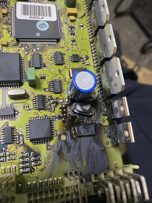

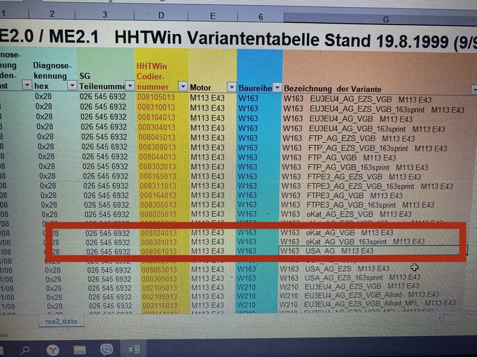

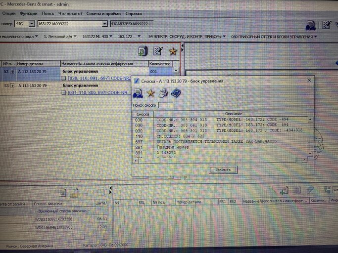

Всем привет!)) Подниму темку)) Притащили w163 m113 4.3. Вин 4JGAB72E5XA099222. При удалении катов повредили заднюю лямбу сопротивление накала 0.5Ом, выгорел предохранитель, нечего лучше не придумали как воткнуть мощнее пред? итог на фото. На «новое» ЭБУ нужно без катовую прошивку. В EPC посмотрел предложило на фото, выбрал xxx024xxx. В погоревшем ЭБУ все почистил (соплей накидал) авто запустил вроде ошибок нет))) Что такое спринт? И правильно ли подобрал? Спасибо за подсказки?

для безкатовой подобрано правильно.
sprint и без это разные ограничения макс. скорости
а зачем без кат? почему ему не сделать евро 2: лямбдарегулирование оставить?
008044013 W163 FTP_AG_VGB M113 E43
008302013 W163 FTP_AG_VGB_163sprint M113 E43
Спасибо! Да и интересует евро2))) Значит не правильно я выразился и подобрал!)))
