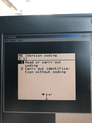

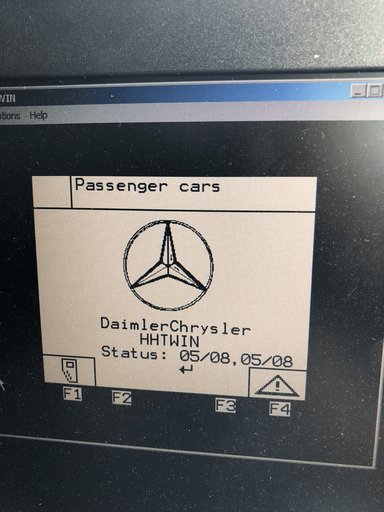

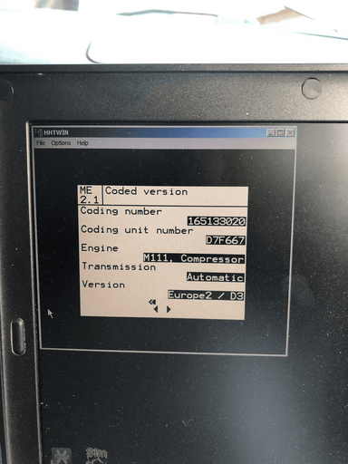

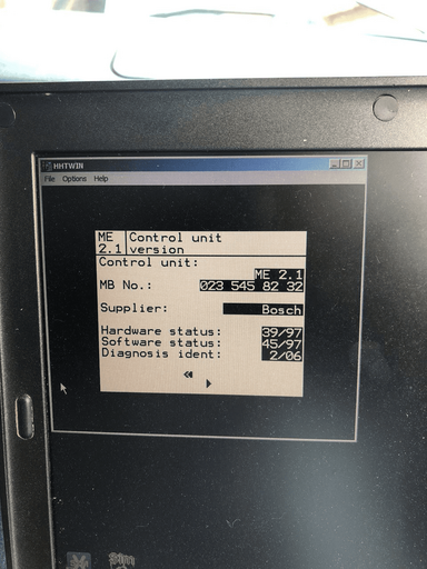

Всем привет! Замучился искать, много у кого уже спрашивал, но к сожалению либо таким старьем не занимаются, либо говорят загадками, либо "у меня всё работает".
Хочу отключить продувку кат и вообще настроить нормальную евро2 прошивку для двигателя М111 в SLK230. Разжился известной табличкой, поизучал и в EPC списки. Машина с 38контактным разъемом.
Втыкаю стар С4, запускаю HHT, захожу в блок, кодирование, а там только два пункта:
1. Read or carry out coding
3. Carry out identification without coding
Далее показания свидетелей расходятся. Кто-то говорит что надо нулить блок на столе специальным софтом и приблудой (у меня нет ни того ни другого, так бы может и обнулил). Кто-то говорит что можно как-то обойтись имеющимися пунктами, но я сколько не бродил по блокам — не нашел. Кто-то говорит что у него эти пункты есть...
Я пробовал запускать HHT как отдельно, так и через DAS. Я выдрал HHT из древнючего 2008ого даса и запустил отдельно, подключился — но и там та же фигня.
ME 2.1 A0235458232
Bosch
HW ver 39/97
SW ver 45/97
Diaf ver 2/06
Намекали мне что надо через активации смотреть — намеки не помогли, чего-то я не вижу очевидного видимо.
![1536609285326.png 1536609285326.png](https://benzpro.ru/forum/data/attachments/0/483-2a07c7c10b4da80802f6994d9c30daeb.jpg)
![1536609292759.png 1536609292759.png](https://benzpro.ru/forum/data/attachments/0/484-d3a31b3e8953af3575fbfd8b1496bab0.jpg)
![1536609300288.png 1536609300288.png](https://benzpro.ru/forum/data/attachments/0/485-9db5a234ec77241252d54cb3c846d4aa.jpg)
![1536609307523.png 1536609307523.png](https://benzpro.ru/forum/data/attachments/0/486-fa120d1cc145c97522a0fa31c75d3b18.jpg)
Вобщем если кто может подсказать, что я делаю не так, буду очень признателен!
